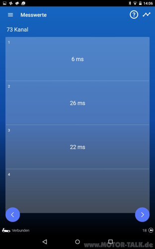

da meine Injektoren Werte im niedrigen, positiven Bereich aufweisen, wollte ich frühzeitig was dagegen unternehmen. Bilder sind im Anhang, 2.7 TDI BPP, 256TKM, 07/2006.
Mir wurde empfohlen, 2 Takt Öl im Verhältnis 1:250 vor dem Tanken einzufüllen und normalen Diesel zu tanken. Das ganze abwechselnd mit Ultimate/V-Power Diesel über mehrere TKM. Danach sollten sich die Werte bessern.
Nun zu meinem Fragen:
1. Humbug oder nicht?
2. Wenn nicht, welches 2 Takt Öl?
https://www.auto-treff.com/bmw/vb/showthread.php?t=156131
Hier wird mineralisches 2 Takt Öl für Gemisch- oder Getrennt- und Gemischschmierung empfohlen, der Hinweis "low-smoke" oder "smokeless" wäre nice-to-have. Dazu die Freigaben JASO-FC, TC 1,2,3 und ISO.
Korrekt soweit? Wenn ja, habt ihr vielleicht ein Öl, welches ihr empfehlen könnt?
Dazu empfehle ich einen Blick auf die Tabelle unten in meinem Beitrag:
http://www.motor-talk.de/.../3-0tdi-injektoren-werte-t4715765.html?...
Meine Erfahrung: Durch ein einmaliges Ereignis - auf Auslands-Urlaubsfahrt Billig-Diesel mit wohl sehr hoher Beimischung von Rapsöl (o.ä.) getankt - und schon waren die Werte erheblich in den Verkokungsbereich hochgedriftet. Danach hier zweimal Super-Diesel getankt, aber keinerlei Additive gegeben, und dann nach einem Dreivierteljahr des Tankens ganz normaler Dieselsuppe sind alle zu hohen Werte wieder zurück gefallen auf den alten Stand. Also geht es definitiv auch gänzlich ohne Additive.
Grüße, lippe1audi
Die Injektorenwerte wandern dauernd hin und her. Auf diese darf man sich nicht unbedingt verlassen. Bei mir wandern sie dauernd um +-20.
