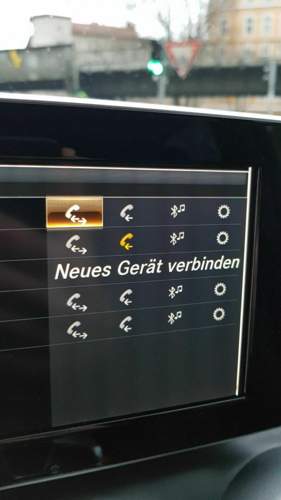

Hab mal nen Foto mitgebracht.
Also gunni, deine Konstellation funktioniert, aber es klappt glaube nicht voll automatisch, also, durch ich habe es es so in Erinnerung, dass es immer nur paarweise automatisch verbunden hat. Du wirst dann also immer beim Start in der Übersicht vom Foto zwischen deinen 2 und 3 Handy (deiner Frau) wechseln müssen.

@DJg450 schrieb am 26. Januar 2018 um 07:36:15 Uhr:
Super, vielen Dank für das Bild.
Das ist wenigstens ein Kompromiss mit dem ich leben kann.
