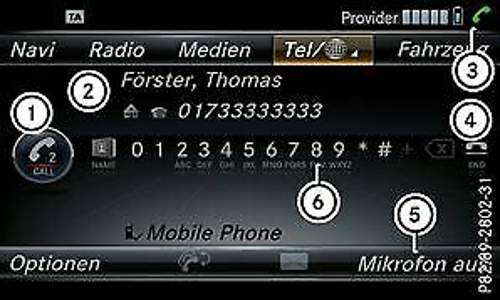

Edit:
im anhang sieht man unten den knopf um zwischen den beiden Telefone zu wechseln, (genau unter dem Begriff "Mobile"😉 welches das Haupttelefon ist, also die ausgehenden Gespräche wählt. eingehend sind beiden verbdunden geräte aktive.

Mercedes meint mit Haupttelefon das Telefon, dass verwendet wird, wenn man einen Anruf vom Auto aus iniitiert.
Wir reden jetzt mal nur von Telefonie und blenden Bluetooth Audio aus, dann kann man ohne weiteres zwei Telefone parallel per Bluetooth gekoppelt haben (geht ja schon immer) UND auch verbunden, d.h. beide Telefone sind mit der Head-Unit verbunden und können auch genutzt werden. Jetzt gibt es halt aus diversen Gründen die Unterscheidung in Primär und Sekundär Telefon, das Primär Telefon wird für ausgehende und eingehende Anrufe verwendet, das sekundär Telefon nur für eingehende. Per Knopfdruck kann man einfach und beliebig oft hin und herwechseln, hat aber nichts mit der Auswahl von einem anderen Telefon aus der Bluetooth Liste zu tun.
