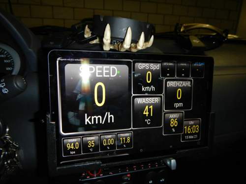

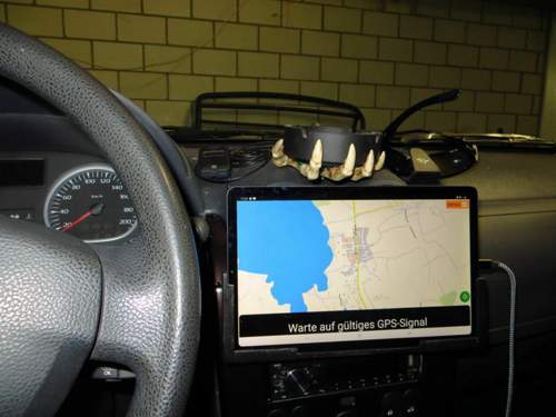

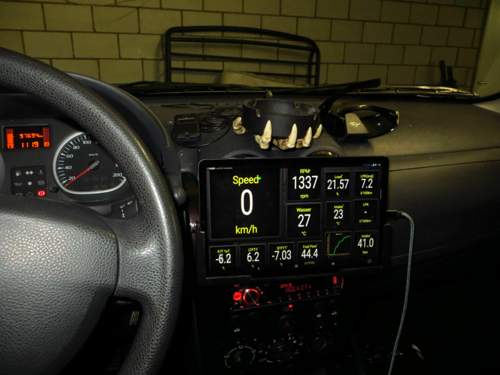

Immer eingesteckt, damit man nicht ständig aus- und einstecken muss. Das tut auch dem Stecker nicht gut. der OBD-Anschluss ist nicht nur zu Diagnosezwecken gut. Ich verwende mein Fix verbautet Tablet als zusätzliches, digitales Armaturenbrett mit der App "Torque Pro". Ziemlich geile Software. Wenn man ein Android-Radio mit Bluetooth-Möglichkeit verbaut hat, kann man natürlich die App auch direkt auf dem Radio laufen lassen 😉 Ein 10" Tablet oder noch grösser bietet natürlich mehr Platz für die digitalen Armaturen, aber ein 2-Din-Radio müsste wohl auch gehen. Ausserdem läuft bei mir auf dem Tablet auch die gratis Navi-Software "MapFactor Navigator". Sehr gute Navigations-App mit sehr aktuellen Strassenkarten, die man ständig gratis übers Internet aktualisieren kann. Die Software verwendet OpenMap als Kartenmaterial. Das wird ständig aktuell gehalten. Es gibt in sehr kurzen Intervallen neue Karten. Die Software hat auch eine Speedwarnung (akustisch und/oder visuell) anhand der vom GPS gelieferten Geschwindigkeit. Im Kartenmaterial sind zu praktisch allen Strassen auch die dort geltenden Geschwindigkeiten gespeichert und werden angezeigt.
Die am OBD gelieferte Geschwindigkeit ist übrigens die "echte". Viel genauer als der analoge Tacho. Die OBD Geschwindigkeit und die GPS-Geschwindigkeit sind praktisch immer identisch (die Differenz kann man sich in Torque Pro auch anzeigen lassen). GPS hängt aber wohl auch vom verwendeten Tablet ab. Ich verwende ein Samsung Galaxy S6 Lite LTE. Damit bin ich gut zufrieden.
Torque Pro kann man auch so einstellen, dass er intervallmässig nach Fehlern sucht während der Fahrt. Es wird auch vor Fehlern gewarnt, die zwar gespeichert werden, aber nicht die MIL aufleuchten lassen.
Auch wenn es für Navi und OBD diverseste Apps gibt. Torque und Mapfactor Navigator sind meiner Meinung nach das Beste, was es an Apps für diese Zwecke gibt.
Übrigens: Man muss keine Angst haben, dass es Probleme mit den Steuergeräten des Fahrzeugs gibt, wenn man realtime während der Fahrt den Adapter dran hat. Die Abfrage von Werten beeinträchtigt die Funktionsweise der Fahrzeugelektronik nicht.
