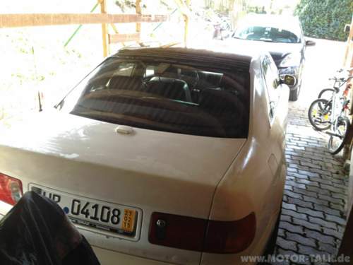

ich habe mir jetzt entgegen aller Vernunft einen S8 mitgebracht.
Gasanlage, 19Zöller, seltener Dachhimmel, edles Holzdekor....., AHK,
Die italienische Diva ist komplett runtergehurt mit defektem AKH und kaputten Bremsleitungen.
Grottenschlecht weiß foliert und verranzt.
Aber irgendwie will ich sie haben.
Kommen wir mal zu Herzfehler der Dame:
Der Anlasser schafft es mit Ach und Krach den Motor zu drehen und genehmigt sich dabei 400A. Gemessen auf der Masseleitung (der ADAC Jüngling hatte schon Angst um sein Amperemeter).

Nächste Woche gehe ich bei meinem Kumpel auf die Bühne und wir wollen mal die front klappen und gucken ob die Riemen alle mitdrehen oder was den Riementrieb blockiert.
Anlasser wäre ggf auch ne option.
Drückt mir die Daumen, das es kein kompletter Motorschaden ist.

Klingt für mich nach falschen Steuerzeiten durch Pfusch beim Zahnriemenwechsel. Es sei denn, er ist seither schonmal gelaufen. Evtl. Zahnriemen übergesprungen?
Gab's bei denen Autos eigentlich noch Kolbenfresser?
Mal fürs Verständnis: Du hast Dir ein Auto gekauft, bei dem der Motor nicht startet...?
Haste auch Oberkante Unterlippe Öl drinnen? Habe ich einmal zu Gesicht bekommen... Öl bis zum Öldeckel aufgefüllt und komischerweise lief der Motor nicht... seltsam.
Versuche auf der Bühne von unten mal mit Knarre und Nuss die Riemenscheibe "von Hand" zu drehen, vllt noch Zündkerzen vorher raus. Wäre ein erster Versuch, ob der Motor überhaupt noch freidrehend ist. Wenn es ganz blöd läuft, hat der Kolben sich mit der Zylinderwand verheiratet. (oder gebrochener Kolbenring/Zündkerzenelektrode, der/die nun klemmt)

Öl ist drinne aber nicht soviel das ich als Scheich durchgehen würde.
Von Hand drehen habe ich auf der Agenda für den Bühnenaufenthalt, ohne Kerzen ist natürlich einfacher.
Ich werd mir noch fix ne USB Endoskopkamera besorgen, denn wenn die Kerzen schon mal draußen sind....

Wie es aussieht wohnst du am Berg (zwei deiner Bilder lassen den Schluss zu). Hier könntest du erstens testen ob die Kupplung trennt (natürlich bei eingelegtem Gang) und zweitens testen was passiert wenn das Fahrzeug mit eingelegtem hohem Gang am Berg steht. Ich kann nicht glauben, dass sich der Motor rein mechanisch schwer durchdrehen läßt. Ein Kolbenfresser "verschweißt" im Fahrbetrieb den Kolben mit dem Zylinder. In der Folge reißt das Pleuel oder der Kolben reißt sich wieder los. Im ersten Fall grüßt das Pleuel durch den Motorblock nach aussen. Im zweiten Fall läuft der Motor weiter und bei 8 Zylindern merkt der Fahrer oft gar nichts. Ähnlich sollte es sich bei gebrochenen Kolbenringen verhalten. Hat der Motor einen Lagerschaden (egal wo) so sollte er sich wenigstens durchdrehen lassen auch wenn er nach dem Start klappert und keinen Öldruck aufbaut. Ich kann mir vorstellen, dass der Motor blockiert und sich garnicht mehr dreht. Beim Starten, auf Grund eines Schadens, schwer drehen kann ich mir eher weniger vorstellen. Dann wäre der Motor extrem warm gefahren worden, aber wo ist das in einem Tempo reglementierten Land möglich (V max. höher als V zuläßig)?

Kleiner Nachtrag:
Hab heute die Kerzen rausgenommen und Nummer 7 sah gar nicht schön aus.
Die hat voll einen bekommen....
Ich glaub, ich hab Dein Problem gelöst.
Ein Apfel für den, der errät, wo die Elektrode ist... 😁
