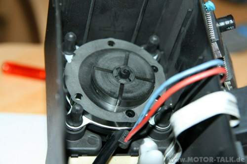

so... so schauts da drin aus ^^ was nun?
Img-7394-1600x1200
Schaut heile aus 😉
<Achtung Halbwissen>
Bei der Passat ZV, die ich als Teilspender auseinandergebaut habe, war die Druckerkennung ein Metallplättchen das mechanisch (vom Druck) nach rechts oder nach links jeweils an ein Kontakt gedrückt wurde. Wenn ich mir den ganzen Aufbau der Pumpe so angucke, würde ich sagen, das der Motor beim öffnen in die eine und beim schließen in die andere Richtung dreht. Die zweite Leitung ist dann der Rücklauf zur Drucküberprüfung.
Jetzt könnte es natürlich sein, dass das Problem an der Erkennung des Drucks liegt. Z.b. weil die Kontakte verkokst sind, oder so...
</Achtung Halbwissen>
Daniel
PS: Achtung Halbwissen habe ich nicht ohne Grund geschrieben. Wäre aber schön wenn das mal jemand bestätigen oder dementieren könnte.
also vorm wieder zusammen bauen, hab cih alles mal sauber gemacht und mti druckluft ausgeblasen. Die Blättchen hab ich mal umgedreht reingemacht. Jetzt gehts wieder =) Schließt nach 2sec.
