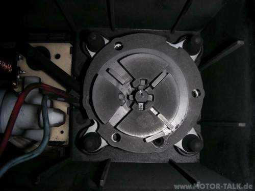

Sooo... erfolgreich kaputtrepariert 😠🙄
Irgendwo fand sich noch eine Anleitung, wie man die Gleitstifte im Pumpenmotor umdreht. Nachdem die Pumpe auch so einfach zu finden und auszubauen war, dachte ich, das probierste mal. Tatsächlich waren die 10 Jahre alten Gleitstifte auch schon ordentlich radiert und ich dachte, damit hat sich's, aber Pustekuchen. Erstens brachte das nicht den gewünschten Erfolg und zweitens hat die Pumpe nach ein paar weiteren Versuchen dann komplett gestreikt. Also Fenster, Blinker, Relaisklicken ging alles noch, aber der Motor drehte nicht mehr.
Fehlercodes 1367, 1370, 1371 konnte ich finden und wieder löschen, brachte natürlich auch nichts, dann merkte ich dass die Pumpe verdammt warm wird. Habe mich zur zweiten Zerlegung entschlossen und was war kaputt? Richtig... das Graphitrad hat's zerlegt. 😠😠😠
So n Dreck. Jetzt muss ich mich erstmal da wieder um Ersatz kümmern, bevor ich weiter nach der Undichtigkeit suche. Auto unverschlossen lassen ist ja auch keine Option (weil ich mit Schlüssel / Fernbedienung jetzt gerade mal noch die Fenster und Heckklappe geöffnet kriege, aber beim Fensteröffnen rotiert auch die jetzt mit heftiger Unwucht versehene Pumpe wie gestört, das will ich nicht oft tun).
Es sei denn mir sagt jetzt einer, dass zumindest die Fahrertür aufgehen muss, wenn ich mit dem Schlüssel im Schloss aufschließe, obwohl die Pumpe nicht geht. Denn das klappt auch nicht 🙁
Dscn7720-1024
Heute kam die Ersatzpumpe (reiner Motor) rein. Schaut schon etwas anders aus, und da ich schon diverse Tipps gesehen habe dass der Motor vom Golf 3 auch passen und langlebiger sein soll, könnte es sich durchaus um so einen handeln.
Jedenfalls tut das Ding, der Umbau war auch recht schnell abgeschlossen (bis auf die Dichtung des ZV-Pumpengehäuses, die fiel erstmal in sich zusammen... kann nicht einmal was einfach gehen) und die Fehlercodes (zuletzt 01367) sind weg. Auch das überlange Pumpen ist verschwunden.
Jo, mach dir nix drauß. Kenn ich auch. Ich erinnere mich da nur an die Ansteuerungselektronik für den Lüfter im Innenram 😁
Halte ich für keine gute Idee. Das hast du ja auch indirekt bestätigt. Denn der äußere Graphitring wird mit der Zeit eingeschliffen und bildet hier und da kleine dellen an denen sich nicht rund geriebene Gleitstifte prima festhalten können 🙂
Daniel
