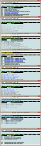

Meine Codierung:
Codierung-comfort
Das Problem mit der beim entsafen öffnenden Heckklappe könnte man vielleicht noch durch umcodieren auf ein anderes Schloss beseitigen.
Kaputt bleibt´s trotzdem..
ES GEHT!!!
Danke Dir vielmals Blue_Daddy für Deine Codierung. Ich kann noch nicht verbindlich sagen welcher Parameter es genau war (da ich mehrere auf einmal angepasst habe), aber nun geht es wie es gehen soll - Fahrertür aufschließen = alles auf.
