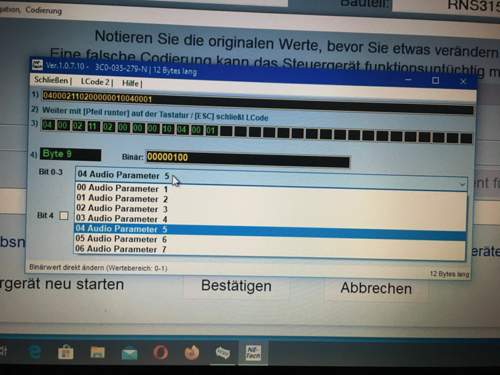

ich bräuchte mal Hilfe bei der richtigen Codierung eines RNS 315.
Ich habe das Radio gebraucht gekauft, es war aus einem Golf Cabrio mit Ladeschale. Ich habe einen Caddy Kastenwagen Modell 2013 mit Telefonvorbereitung, Mikrofon ist also verlegt und vorhanden. Ich habe also das RNS eingebaut und codiert so weit wie ich konnte. Und es funktioniert auch! Ich kann über die MFA ein neues Telefon suchen, sobald es gekoppelt ist, geht auch auf dem RNS die Telefonbedienung. Ich kann telefonieren, Lautsprecher und alles geht 🙂
Trotzdem zeigt mit VCDS eine Fehlermeldung an (siehe Bilder).
Kann das irgendwas mit der Codierung unter Byte 9 mit den Audio Parametern zu tun haben? Das habe ich nämlich alles so gelassen wie es war...
Hat jemand vielleicht eine passend Codierung für ein RNS 315:
- Caddy EZ 09/2012 Kastenwagen
- KEIN Multifunktionslenkrad
- Telefonvorbereitung
- Multifunktionsanzeige Plus PR-9Q5
Oder weiß jemand was die Codierung bei den Audio-Parametern zu bedeuten hat... falls es daran liegen sollte?
Ich wäre für jede Hilfe dankbar!!!
Wenn ihr noch Daten oder irgendwas braucht bitte einfach melden.
VIELEN DANK im Voraus und viele Grüße,
FSauerland

Irgendwo hast du einen Fehler in der Codierung.
Was für ein Radio war denn vorher verbaut ?
Hast du beim alten Radio mal in die Codierung geschaut ?
Guten Morgen, vorher war ein RCD310 drin. Aber damit geht ja telefonieren nicht. Da der Fehler aber "Sende- und Empfangsgerät für Telefon: Fehler" lautet habe ich es jetzt nicht nochmal angeschlossen, da es ja irgendwas mit dem Mirkrofon zu tun haben muss oder?
Das ist wie bei meiner PDC.
Funktioniert, meldet aber Fehler.
Eigentlich bräuchte ich ja nur mal die Codierung von jemanden mit einem Caddy und einem RNS315 ohne Multifunktionslenkrad. Das ich die mal probieren könnte...

Hallo FSauerland,
habe die gleiche Umrüstung in meinem Caddy installiert. Wenn ich deinen Scan richtig verstehe, hast du jetzt einmal das originale Bluetooth-Modul (Steuergerät unterm Beifahrersitz) und zusätzlich ein RNS mit integriertem Bluetooth (Index N). War bei mir genauso, ich hatte auch irgendwelche Fehlermeldungen. Ich habe dann das Bluetooth im RNS deaktiviert und benutze weiterhin das originale Multimedia-Steuergerät. Es funktioniert fast alles, es gibt keine Fehler. Einzig die Anmeldung von Mobilgeräten am RNS geht nicht über die Menüs des Radios, sondern (wie vorher) nur etwas umständlich über die MFA. Wenn das Telefon dann angemeldet ist, funktionieren aber auch alle Funktionen am Menü des RNS. Wahrscheinlich gibt es auch eine Möglichkeit, das originale Multimedia-Steuergerät zu deaktivieren und das im RNS integrierte Bluetooth zu nutzen, das habe ich dann aber nicht mehr verfolgt.
Viele Grüße.
Danke für Eure Tipps!
@transarena
also habe das Bluetooth-Steuergerät gefunden - es ist tatsächlich unter dem Beifahrersitz! Allerdings hat der Caddy keinen Teppich vorne, sondern den Gummiboden bzw. die Plastikverkleidung. Da ist nichts geschlitzt und man kann nichts öffnen. Irgendwie hatte ich aber das Gefühl das Teil muss da drunter sein, weil egal wo man liest, immer war die Rede von unter dem Beifahrersitz. Also Sitz raus, Sitzkonsole raus, Türverkleidung gelöst, Gummiboden weggeklappt und tadaa... da ist es ja 🙂
@ramson-b
ja du hast recht, habe die Original Bluetooth-Freisprecheinrichtung ab Werk! Hatte die 7P6035730J aus 2012, aber als ich das Navi gekauft hatte war da die Box 7P6035730N aus 2014 dabei (neuere Hardware H16 statt H15 und Software 4217 statt 3200). Deshalb habe ich mir gedacht ich tausche die mal, vielleicht gibt es ja was Neues...
Wie gesagt, alles funktioniert, telefonieren und so weiter. Ja und du hast recht, Handyanmeldung geht nur über die MFA, aber ab dann übers Navi. Es nervt halt nur das immer diese Fehlermeldung drin ist... aber notfalls muss man wohl damit leben :/
Trotzdem DANKE für eure Hilfe!
