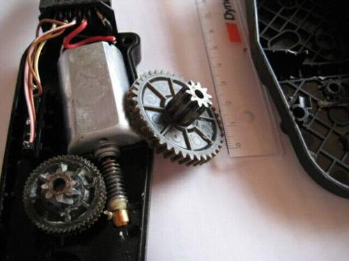

Ich habe nen 06/2003 A8 und habe Probleme mit meiner Zuziehhilfe.
Problem:
Es ist in letzter Zeit öfters aufgetreten, dass, wenn ich die Heckklappe aufziehe und dann wieder schließe, dass die Zuziehhilfe die Heckklappe nicht fest zuzieht. Im Bordcomputer wird mir angezeigt, dass die Heckklappe offen ist.
Dann fahr ich einige Tage mit der nicht zugezogenen Heckklappe herum, und versuche immer wieder diese zu schließen. Nach einigen Tagen dann ist die Heckklappe leicht verriegelt, aber nicht zugezogen, dann drück ich diese herunter und dann zieh die Zuziehhilfe fest.
Es geht dann einige Tage gut und dann habe ich wieder die gleichen Probleme.
Was mir noch aufgefallen ist, wenn ich die Heckklappe mit dem Schlüssel entriegle und den Heckklappe nicht sofort ausziehe, dann wir diese wieder festgezogen.
Kann mir da jemand Helfen?

das Zahnrad ist nicht für den Antrieb des Motors der elektrischen Heckklappe, sondern für die Zuziehhilfe; also das die Heckklappe, wenn sie unten ist, dass letzte Stück zugezogen wird.
Ich hoffe das ich dich richtig verstanden habe, dass du eine elektrische Heckklappe hast, die per Knopfdruck auf und zu fährt und sich immer schwerer tut...
Die Firma ist eine Kunststofffirma die Dreh- und Fräsmaschinen haben, und da hat der Freund von mir mein def. Zahnrad mitgenommen und mir ein bzw. 10 neue gemacht.

@amusalf schrieb am 16. Juni 2014 um 07:18:55 Uhr:
wie ich schon geschrieben hatte, meist geht das weiße Zahnrad kaputt.
Wenn man sich ein gebrauchtteil kauft, ist es wiederum eine Frage der Zeit bis auch hier das Zahnrad über den Jordan geht.
Deshalb hatte ich mir das weiße Zahnrad anfertigen lassen und das aus besserem Kunststoff. Läuft seit dem einbau vor einigen Jahren Anstandslos. Hatte 10 Stück davon und 7 Stück schon an Forumsmitglieder verkauft; unter 10€ das Stück... Bis jetzt keine Negativen Feedbacks bekommen...
Ein Zahnrad hätte ich noch abzugeben...
MfG
amusalf
..hast du noch das eine ? wenn nein würdest du den Hersteller mir mitteilen? Habe ausgetauscht und würde das alte damit wieder in Stand setzen.s. Bild des Altteils mit Nr. xx9 827 383 A
