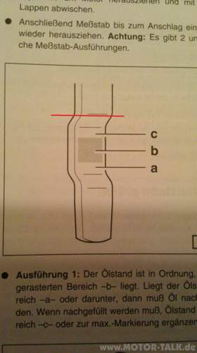

Habe beim AVB Pumpedüse Diesel zuviel Motoröl beim Wechsel eingefüllt. Habe diesen gebogenen Messstab, weil einer wieviel Liter das ist von der gerasterten Markierung MIN und MAX
Also wenn ich den Wagen länger stehen habe dann ist der Ölstand schon bei der oberen Biegung (siehe Foto)
Ist das schon zuviel? Wann sollte man überhaupt messen? Wenn der einen Tag und mehr stand oder wenn er lief und dann 10 minuten später?

Habe nochmal gemessen gerade , ist wie gesagt an der angezeigten Linie. Nur weiß ich leider nicht wieviel das ist? Also wieviel Liter ist das von MIN bis MAX.
Bzw ist bei dem neueres Ölstab das so das in dem Gerasterten Bereich MIN MAX ist oder ist das das ganz bis zur Biegung erlaubt?
Beim Focus selbsthilfebuch steht zB drin das zwischen MIN und MAX ca 0,75 Liter ist
Bei mir ist das nun circa 5mm über dem Gerasterten MAX Wert

WEiß denn jemand das mit denn Füllmaßen wieviel der Stab ist?
Also ich habe den Wagen vorhin mal kurz laufen lassen und dann fünf Minuten gewartet dort war der Ölstand dann genau richtig
Anscheinend ist es so dass wenn er länger steht es eigentlich zu hoch ist aber was ist dort nun die verlässliche Angabe
Ich habe bei einem VW Autohaus angerufen bzw einer Werkstatt und die konnten es mir zwar nicht hundertprozentig sagen weil dort nicht der richtige Ansprechpartner war aber die meinten dass das ungefähr ein halber Liter istAlso die Differenz zwischen minimal und maximal

Eben, würde mir da auch keine Gedanken machen, wenn nur Augenscheinlich mehr Öl drin ist, so lange das keine 1-2l sind. Haube zu los fahren, Spaß haben. :-) hab mir mal noch mal das Bild von deinem Messtab angesehen, da wo die rote Linie ist, ist es eigentlich schon "zu viel" aber nicht kritisch. Bei B ist ungefähr die Mitte und C ist die maximale Füllmenge. Und wie bereits erwähnt, hast du mehr Öl am Stab, wenn der Wagen länger steht als wenn du direkt nach der Fahrt kontrollierst.
Ja das ist komisch irgendwie geht das aus der Beschreibung von dem Bild nicht ganz hervor
Ich kann aber gleich noch mal in das Fahrzeug Heft selbst schauen ob da was anderes drin steht weil es ist ja auch eine Biegung vorhanden ob das vielleicht die Absoluten maximal Füllstände sind
Weil auf dem Bild sind ja quasi über dem gerasterten oben und unten auch noch so Striche vorhanden
