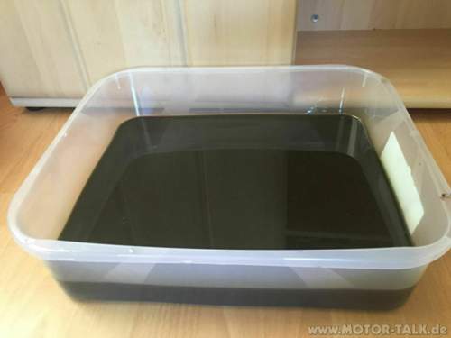

So ein Update @AVF @das-markus @HermannBarth @Tommes 32
Also, ich habe heute noch einmal ein Getriebeölwechsel gemacht, ich habe alles rausbekommen und denn mit Wasser nachgespült, volllaufen lassen denn wieder abgelassen, es kam nur noch klares Wasser, das Öl war sehr Dunkelgrau.
Die ersten 10km dachte ich, Toll alles super, aber denn ging das Spiel von vorne los.
Orginal Getriebeöl von VW, ich habe langsam kein bock mehr und will die Kiste hier weg haben.
Laut ihm hat es vorher auch ein wenig gehakelt aber ganz ganz ganz selten, jetzt ist es viel schlimmer meinte er ( habs ihm heute gezeigt ), vorm Wechsel war es zwar noch schlimmer aber jetzt ist es wie gesagt, immernoch 😠

So wie jetzt alles verlaufen ist schließe ich auf das Gestänge. Das ist ein klassisches VW Problem und kommt z.B. beim Lupo häufiger vor. Auch ich hatte das Problem.
Leider bringt von außen Schmieren KEINE Abhilfe.
Heißt: Gestänge vollständig ausbauen, zerlegen und schmieren. Danach natürlich einstellen.
Danach ist die Schaltung wieder butterweich.
Mit Schraubererfahrung ist diese Arbeit kein Problem, allerdings ohne Bühne nicht zu empfehlen.
