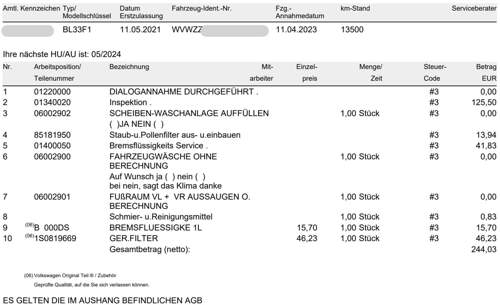

323 Euro für die erste Inspektion inkl. Bremsflüssigkeitswechsel bei VW Vertragshändler in einer "kleineren" Großstadt.
Alle 2 Jahre ist der Bremsflüssigkeitswechsel ab dem 2. Wechsel. Der 1. Wechsel ist länger.
Natürlich sind andere Werken viel günstiger. Ich ging nur davon aus, dass es beim E-Up auch um den Erhalt möglicher Kulanz ging nach Ablauf der Gewährleistung. Gibt ja gelegentlich mal Akkuprobleme beim E-Up. Das kommt dann schnell teurer als mal eben nen 1.0er Sauger zu tauschen (der eh nicht kaputtgeht).
Nee Bremsflüssigkeitswechsel ist schon beim ersten Mal nach 2 Jahren dran laut VW!
Ich hatte mir Angebote eingeholt und hatte natürlich auch die 3 Jahre Anschlussgarantie bis 100.000 km, also auf insgesamt 5 Jahre, mitbestellt. Dazu muss der Service von einem Vertragshändler durchgeführt werden, was absolut legitim ist. 290 € empfinde ich als angemessen für auf das Modell geschultes Fachpersonal mit Originalersatzteilen, ggf. auch Software-Updates etc.
Nur von diesem Vertragspartner, zum Glück bei mir nahsten, habe ich sehr schnell als Angebot genau diesen Text aus der Rechnung erhalten, also eine präzise Auflistung der Einzelposten. So muss es sein. Die UX war einfach nur perfekt, 1., 2., 3. Eindruck entsprachen dem (Hülpert in Dortmund, darf/soll man dann ja auch ruhig mal nennen).
1-inspektion-2j-290-40-eur
