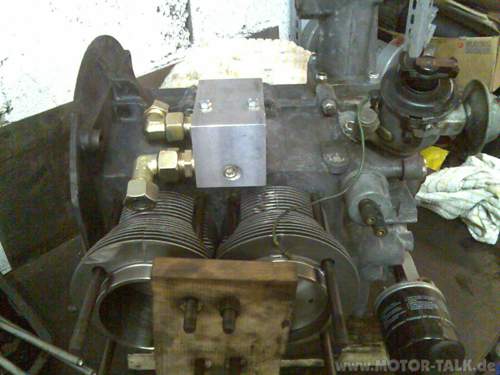

Hallo
nun sthet die verbauung des ölkühers an.
ich habe noch 10mm schläuche. meine frage reicht dieser durchmesser?
oder muss ich auf 13mm gehen.
was haltet ihr von der variante aus dem ölpumpendeckel raus zu gehen und in den hinteren( an der ölpumpe) ehemaligen ölüberdruckregler hineinzugehen mittels full flow
gruß marc

Du meinst den Riechert Thermostaten, der anstelle des Ölkühlers aufgeschraubt wird und die beiden Leitungen nach vorne macht?
Ja, der ist im kalten Zustand komplett offen. Und da funktioniert es wirklich nach dem System des geringsten Widerstands... warum sollte Öl durch den Kühler gehen wenn es auf kurzem Weg durch den Thermostaten kann?
Wenn er warm wird, ist innen drin ein Schieber, der den kurzen Weg durch den Thermostaten dann verschließt und dann muss es durch den Kühler.
Bei den anderen Thermostaten an einer Ölpatrone ist es anders.
Da wird zwar kalt Öl in den Ölkühler reingepresst und auch in den Motorkreislauf, aber der "Abfluss" über den Ölkühler wird blockiert. Erst warm wird die Blockade geöffnet und das Öl fließt auch über den Kühler. Und manche machen dann über einen Schieber die kurze Leitung auch noch zusätzlich zu, so dass alles Öl über den Kühler muss... das tun aber nicht alle Bauarten. Billige Versionen lassen die "Abkürzung" offen und pumpen dann nur einen kleinen Teil des Öls wirklich durch den Kühler.
Also da genaue Gegenteil zum Riechert...

Na sag ich doch ,endlich mal jemand der mich versteht!
Jukuhu😁
37
Yep, den hab ich gemeint. Den habe ich auch noch neu und unbenutzt da... falls ihn einer braucht, hab ihn grad im Dachboden rausgekramt und durchgepustet 😉
Das genialste Teil das ich kenne. Typisch Riechert 🙂
Der hat sich wirklich was dabei gedacht. So simpel seine Funktion, so genial gefertigt.
Das tolle daran ist, dass der Ölkühler sicher befüllt wird und nicht mitten im Warmlauf auf einmal eine Luftblase rausläßt. Die normalen Schlauchthermostaten machen da immer eine Überraschung für den Ölstand.
Da machste einen Ölwechsel, läßt alles raus, füllst ein und auf einmal fehlt dir nach 10km so'n satter Liter Öl. 🙁
Oder so'n satter Lieter Altöl mag einfach nicht raus... gibt's auch 🙁
Passiert bei dem Riechert Teil nicht, der hat an sowas gedacht... 😁
Du weißt, dass die auf dem Bild sichtbare Verschluss Madenschraube auch für einen Temperaturgeber funktioniert? Dann hat man die Vorlauftemperatur vom Öl 😉
