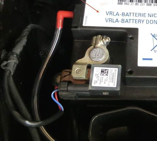

Schön, wenn der teure IBS-Sensor kostenlos getauscht wird und hoffentlich eine Verbesserung im Energiehaushalt des 95er VRLA-Akkus bewirkt.
Trotz alledem sollte aber jeder bei auftretenden Akku-Problemen sich vom Ladezustand des Haupt-Akkus selbst überzeugen.
Ein lang andauernder Teil-Ladezustand vom Pb-Akku (Ub < 12,5 Volt) zieht eine verstärkte Sulfatierung und damit einen vorzeitigen Batterieausfall durch rapiden Kapazitätsverlust unweigerlich nach sich. (siehe Thread-Titel !)

Hallo dw-rs149,
deine Fotos zeigen ganz deutlich einen vorh. Fehler im Ruhezustand:
nach Fahrtende,- ausreichende Strecke mind. > 50 km vorausgesetzt - ist normalerweise der Starterakku mind. zu 80 bis 90 % voll aufgeladen.
Die Ruhespannung nach >2 h - bei "BUS-Sys. im abgefallenen Zustand" - vom Akku wird nur noch min. 15 mA gezogen - müssen an den Starthilfspunkten im Motorraum wenigstens Werte von 12,70 V messbar sein.
Keinesfalls dürfen die Spannungswerte nach abstellen vom Wagen und BUS im Schlafzustand - wie bei dir noch tiefer abfallen.
Hier muß mittels Amp.-Meter -zwischen Akkupol geklemmt - der abfallende Laststrom und die ansteigende Batteriespannung nach gewiesen werden.
In einer V-Klasse ist dies etwas schwierig zu praktizieren, da der halb herausgezogene Akku dann die Beifahrertür nicht mehr schließen läßt - was aber dringend notwendig ist.
Die gesamte "Messung" vom Ruhestrom wird dann besser mit einem weiteren kräftigen 12 V Akku vorn im Motorraum an den Start-Hilfspunkten viel komfortabler vorgenommen.
Sorry, wenn ich dich jetzt etwas verwirrt habe, da du noch Werksgarantie auf dein Fahrzeug hast - könnte diese Fehlersuche selbstverständlich auch deine MB-Vertretung durchführen.

Hallo dw-rs149,
zu deinem Hauptproblem (Lademanagment) hier bist du noch in der komfortablen Lage den Anspruch auf die bestehende 2-jähr. Werksgarantie durchzusetzen.
Nach der höchsten Wahrscheinlichkeit, waren dein orig. Akkus, sowie der ausgetauschte Ersatz-A. völlig in Ordnung.
Vielmehr sollte der Fehler in der Lade-Elektronik und dem BUS-Syst. des Wagens zu suchen sein.
Ein halbwegs intakter Starter-Akku sollte nach Fahrtende, sowie angemessener Ruhephase, niemals Spannungswerte von < 12,5 V (somit Teilgeladen < 50 %) aufweisen.
Vielmehr wird grundsätzlich die Akkuspannung nach paar h ansteigen, auf den vorh. Ladezustand ... Soll 80 bis 90 % und die dazugeh. Spannung von >12,70 Volt. (im Idealfall 100 % = 12,85 v)
Wenn dem nicht so ist, ist dein BUS-S. nicht runtergefahren auf den besagten Leckstrom von 15 mA !
Ungewollte Restströme von mehreren Amp. lassen dann die Akkuspannung auf die von deinen Fotos gezeigten Werte 12,1 bis 12,4 V absacken.
