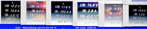

Die Standheizung funktioniert auch, nur eben früh morgens nicht (Batterie schwach). Ich habe den 2. Satz Batterien und gleiche Anzeichen, wird wohl früh im Winter wieder kalt sein oder aller zwei Jahre neue Batterien. Ich habe auf kreative Antworten gehofft, ob ich da etwas machen (lassen) kann. Der Ladestrom ist bis zum umschalten Start / Stopp von Gelb auf Grün okay (14,6-14,8 Volt) ab dann nicht mehr nachvollziehbar, ständig sinkend, nur noch 14,6 Volt im Schub bei grünem Balken. Ich denke die Batterie ist gar nicht voll beim Abstellen des Fahrzeug!!!

Diese Vermutung müssen wir überprüfen ... dazu Türen & Heckklappe zu (Motorhaube bleibt offen)
Zündschl. ist gezogen - nach 5 bis 6 Stunden bitte mal deine Werte entspr. dem Foto hier mitteilen.
p.s.: während dieser Überprüfung keinerlei Ladegeräte zum Einsatz bringen !

Hallo Sven,
wenn ich richtig verstehe, hast du die Akku-Ruhespannung gemessen, am nach außen geführten Kabel:
Deine 12,3 bis 12,5 V sind bei BUS-Syst. im Ruhezustand nach Fahrt-Ende (plus paar Std. Wartezeit) eindeutig zu wenig.
Ein Wert von 12,7 V wäre gerade noch akzeptabel - besser 12,8 V - ideal 12,9 V
Mein Vorschlag:
Diese Messungen demnächst noch 1-2 mal zu wiederholen ... sollte der Starterakku auch weiterhin im Teilladezustand verharren (gemeint < 12,5 Volt) muß die Ursache gesucht werden:
Hier kommen 2 Möglichkeiten in Frage:
a.) dein BUS-Sys. kommt nicht in Ruhezustand mit o.g. 15 mA (Messung ist notw. !!!)
b.) dein Lade-Managment ist nicht OK ( Anzeige im "Geheim-Menü" !!!) während der Fahrt kann Aufschluß darüber geben.(siehe Fotos)
anbei paar Beisp. für die versch. Betriebs-Zustände der geregelten IBS-Ladung (Fotos)

Hast du schon den neuen Batteriesensor bekommen? Bei dem ist die Abschaltwelle reduziert worden.

Ja ist kostenlos gewechselt wurden.
