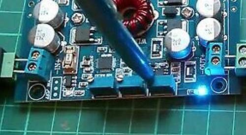

Gibt es für das LTC3780 eine Anleitung auf Deutsch?
Ich kapiere nicht so ganz wofür der mittlere und der linke Regler sind.
Rechts wird die Voltzahl eingestellt.
Was wird mitte und links eingestellt? (Bild)
Projekt1
Wie ich es verstanden habe, ist der mittlere für die maximale Stromstärke. Wenn du da zum Beispiel 5A einstellst, wird auch nicht mehr als 5A fließen, unabhängig vom Widerstand und unabhängig von der Einstellung des Spannungsreglers.
Zum dritten Schalter hatte der Autor nur Vermutungen.
current ist die Übersetzung für el. Stromstärke
Bernhard
Genau. Der dritte senkt den Ladestrom zusätzlich bei Erreichen der Ladeschlusspannung und man stellt da den Faktor ein - kann man vernachlässigen.
