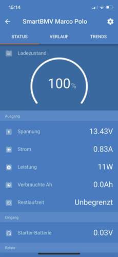

Hey super, danke für die Erklärung! Wo verbaust du den Ladebooster, damit der genug Platz hat? (wegen Lüfter usw..) Ich habe bei mir jetzt zuletzt auch einen MPPT und Batteriecomputer von Victron verbaut, nur fehlt mir jetzt noch die gescheite Ladung während der fahrt. Mir ist nämlich über den Batteriecomputer aufgefallen, dass die Lichtmaschine beim Einschalten des Abblendlichts während der Fahrt nur für 5-10 min. 14,8V und 20-30A liefert und dann auf Dauer nur noch auf ca. 13,6V und 0,8A absinkt, was leider natürlich garnichts ladet.. (Und die Anzeige mit 100% ist leider durch die 13,6V und den niedrigen Strom verfälscht, weil der Batteriecomputer durch Über- und Unterschreitung der ausschlaggebenden Werte denkt, dass die Batterie schon voll wäre, was sie aber eigentlich nicht ist.)
Spannung und Strom während der Fahrt

Hallo, kann ich Dir noch nicht sagen, mein Wagen ist zwar schon eingetroffen, steht aber noch beim Händler zwecks Aufbereitung. Hast Du schon den MBUX-Wagen? ...dort könnte man auch die Lade-/Entladeströme der Verbraucherbatterie sehen, siehe Bild.
Falls das lächerliche EURO6-Lademanagement wie von Dir beschrieben auch bei der neuen Version so ist (und davon gehe ich aus), dann kommt der 30A Votronic-Booster rein.
