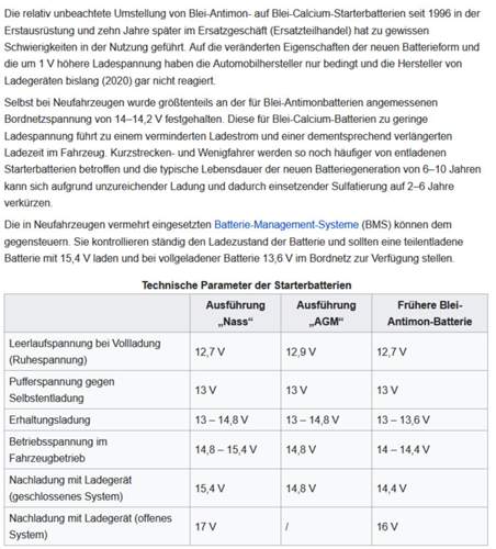

Anbei noch ein Info zu Pb/Ca (Calcium) Batterien, Quelle Wikipedia.
Betreff der Ladespannungen, also 14,4 Volt gilt eigentlich im KFZ schon lange nicht mehr, seit der Einführung der Pb/Calcum Batterien.
KFZ-Ladespannung sollten bei normalen Temperaturen sein:
15,4 Volt für Calcium Nassbatterien mit (=EFB) Start/Stopp und ohne Start/Stopp
14,8 Volt für Calcium AGM Batterien gibt es nur für Start/Stopp
https://de.wikipedia.org/wiki/Starterbatterie
Siehe Text Screeshot anbei Stand 06-2024:
  • Technische Parameter der Starterbatterien
  • Ausführung „Nass“ Ausführung „AGM“ Frühere Blei-Antimon-Batterie
  • Leerlaufspannung bei Vollladung (Ruhespannung) 12,7 V 12,9 V 12,7 V
  • Pufferspannung gegen Selbstentladung 13 V 13 V 13 V
  • Erhaltungsladung 13 – 14,8 V 13 – 14,8 V 13 – 13,6 V
  • Betriebsspannung im Fahrzeugbetrieb 14,8 – 15,4 V 14,8 V 14 – 14,4 V
  • Nachladung mit Ladegerät (geschlossenes System) 15,4 V 14,8 V 14,4 V
  • Nachladung mit Ladegerät (offenes System) 17 V / 16 V
Die relativ unbeachtete Umstellung von Blei-Antimon- auf Blei-Calcium-Starterbatterien seit 1996 in der Erstausrüstung und zehn Jahre später im Ersatzgeschäft (Ersatzteilhandel) hat zu gewissen Schwierigkeiten in der Nutzung geführt. Auf die veränderten Eigenschaften der neuen Batterieform und die um 1 V höhere Ladespannung haben die Automobilhersteller nur bedingt und die Hersteller von Ladegeräten bislang (2020) gar nicht reagiert.
Diese für Blei-Calcium-Batterien zu geringe Ladespannung führt zu einem verminderten Ladestrom und einer dementsprechend verlängerten Ladezeit im Fahrzeug. Kurzstrecken- und Wenigfahrer werden so noch häufiger von entladenen Starterbatterien betroffen und die typische Lebensdauer der neuen Batteriegeneration von 6–10 Jahren kann sich aufgrund unzureichender Ladung und dadurch einsetzender Sulfatierung auf 2–6 Jahre verkürzen.

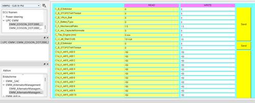

PS: Auch mein Clio 4 lädt immer nur mit max. 14,4 - 14,8 Volt, da eben im Steuergerät schon eine AGM-Batterie hinterlegt, vermutlich aus Sicherheitsgründen, falls man die EFB auf eine AGM tauscht würde diese mit 15,4 Volt schnell sterben, mit DD4all kann man das angeblich umstellen auf eine Nassbatterie, dann sollte zumindest im Schubbetrieb 15,4 Volt von der Lima zum Laden kommen.

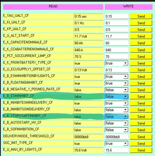

Nachtrag für alle die das ESM
(= die Spannungsschwankungen 12-15 Volt & max. 80% Ladung der Batterie) und
Start/Stopp dauerhaft ohne Fehlermeldungen deaktivieren wollen, dieses ist mit ddt4all in folgenden Menü möglich (zumindest Clio 4/Dacia/Capture usw. ab ca. BJ 2016):
BCM/UCH --> T4_VS_BCM_xxxxxx-->
EnergyManagment--> EEM General Configuration:
ESM: E_B_ESMINHIBIT_CF = von false auf true setzen/senden
START/STOPP: E_B_STOPSTARTINHIBIT_CF = von false auf true setzen/senden
Man kann beides oder nur einen Punkt ausschalten, je nach Wunsch.
Anbei auch der Screeshot vom EMM Menü.
PS: Bei ausgeschaltetem ESM verhält sich das System so wie mit eingeschaltetem Licht und aktivem ESM, also ladet normal so im Bereich 14,6 - 14,4 Volt je nach Ladestand der Batterie und Außentemperatur, dann immer weiter fallend bis zur Erhaltungsladung von ca. 13,4 - 13,8 Volt und es gibt generell KEINE Rekuperation beim Verzögern.
Anwendung auf eigene Gefahr!
Lg

Lampen und Lüftung sind normal bei ESM KFZs per Pulsweitenmodulation auf 12 bis 13 Volt heruntergeregelt, bei schwächeren Lampen ev. noch tiefer.
Sonst würde ja bei jeder Schwankung von 12-15 Volt der Scheinwerfer heller und dunkler werden, und die Lüfter schneller und langsamer werden, und die Lampen reihenweise früher ausfallen.
Bei meinem ddt4all Screenshot von oben ist die Maximalspannung der Lampen komischerweise aber mit 15.6 Volt angegeben, vermutlich gilt das nur wenn keine PW-Regulierung im KFZ vorhanden ist, diese PWM ausfällt, oder der Steuergerätwert steht doch für was anderes.
PS: Bei einigen Dacias scheint diese Regulierung aus Kostengründen zu fehlen, zumindest gibt es Berichte hier im Forum von Schwankungen, der Beleuchtung und des Lüfters. (der Heizung und Klima)
Lg

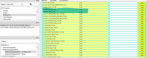

Hallo Leute,
noch ein Update zu meinen ersten beiden Posts,
Thema ddt4all Anwendung wie immer auf eigene Gefahr!
MIN/MAX Ladespannung ändern zu finden unter:
BCM/UCH --> BatteryVoltageSetpoint-Configuration -->
E_U_BATT_MAX_CF (Volt) = Standard ist 14.6 Volt eingestellt
E_U_BATT_MIN_CF (Volt) = Standard ist 13.8 Volt eingestellt
PS: Mit AGM-Batterien nie über 14.8 Volt gehen, EFB-Calcium nass Batterien max. 15 - 15.4 Volt und bitte nur mit eingestecktem Batteriesensor am Minuspol, Spannung wir pro Grad Celsius um ca. 2mVolt rauf- oder runtergeregelt (damit die Batterie im Sommer nicht kocht), und keine Angst die Steuergeräte in ESM KFZs sollten normal immer max. 16 Volt vertragen, kurzfristig sogar bis zu 18/20 Volt im Millisekundenbereich bis zu 100 Volt, gemäß ISO 7637 und DIN 40839.
Anbei der Screenshot vom ddt4all Menü.
https://img.motor-talk.de/K5deDLh_-uRfhM3i.10.jpg
