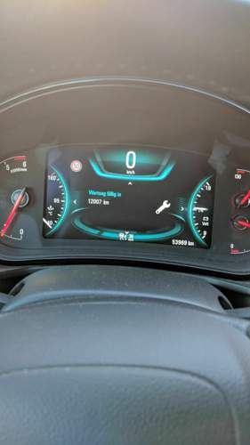

Habe heute mit Hilfe meines OP-Com und der aktuellen Software einige Einstellungen im IPC verändern können. Die Sachen standen ja zu Anfang in der Betriebsanleitung, liessen sich aber vom FOH nicht aktivieren. Aber seht selbst...

Was für ein wert lässt sich bei euch maximal einstellen und "Wartung fällig in"?
Gestern wurde die 3 Inspektion gemacht und der Wert war bei 12070 oder so.
Das passt ja vorne und hinten nicht, dachte das wären vllt 15.000 - aber so eine krumme Zahl?
170Ps, Diesel.
Bei mir waren es bei Zurücksetzung nach der Inspektion auch 12.000km. Ich habe es dann auch nochmal zurückgesetzt, nach deren Probefahrt... wieder 12.000km. Das ist natürlich zu wenig, sollte ja sogar bei 30.000km liegen.
Aber da ist die Motoröllebensdauer eh besser, da diese soweit ich weiß sich auf 30.000km bzw. 1 Jahr berechnet, je nachdem was zuerst eintrifft.
Ich vermute dass es sich im Hintergrund um Meilen-Werte handeln könnte.
Die Vermutung hatte ich auch, aber schnell Google gefragt 15.000 Meilen wären 24140 km. 12.000km wären 7 tausend km. Das ergibt noch weniger Sinn.
@virFortis schrieb am 5. Oktober 2018 um 20:03:50 Uhr:
Und genau deshalb wird dies in der Regel nicht freigeschaltet, weil es kein Sinn so wirklich ergibt😉
