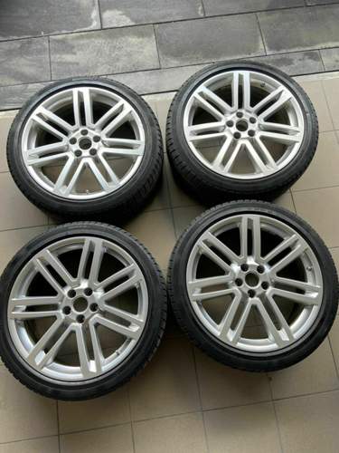

Die Felgen um die es geht sind
255/30 ZR 20 Vossen vps-306
Meine Frage, weiß jemand ob ich die Felgen auf dem Fahrzeug fahren darf?
Die andere Frage ist, weiß jemand wo ich ein Teilegutachten oder die ABE bekomme kann für die Fliegen.
Abgesehen von vossen selber.

Ob die Fliegen an Vossen interessiert sind, weiß ich nicht, aber wenn der Händler die Felgen nicht eingetragen bekommt, heißt das wohl, dass die Felgen nicht zum der dem Auto passen.
Also würde ich Vossen nach den Fliegen fragen. Und wenn die auch nicht helfen können, dann fliegen diese Felgen eben raus.

Das Auto ist ein Reimport aus den USA und zu den Felgen gibt es halt keine Unterlagen.
Wenn die Felgen nämlich nicht auf das Auto passen, bzw ich die auf keinen Fall eingetragen bekomme.
Lässt sich was am Preis machen.
[Von Motor-Talk aus dem Thema 'Vossen Felgen VPS 306' überführt.]
Teilegutachten bei Vossen direkt gegen Gebühr
Moin,
Hab eben mit der Firma Vossen telefoniert, diese felgen können in Deutschland nicht eingetragen werden.
Es gibt weder eine ABE noch ein Teil Gutachten und auch kein Festigkeit Gutachten.

Welche Dimension haben denn die Felgen und in welchem Zustand sind sie ?
Sind 20 zoll Felgen und der Zustand ist top eine flege hat ein kleinen Kratzer, ansonsten neuwertig.
