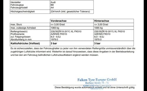

Moin fahrt zufällig jemand die 235/35R19 Falken azenis FK510 und kann mir sagen wie viel Bar man haben muss? Für 2 so wie 4 Personen im Auto?
Ich habe schon viel gesucht aber nichts passendes zu den Reifen gefunden.
Einfach bei Falken eine Reifenfreigabe einholen
@Niitro schrieb am 1. Juni 2019 um 10:10:13 Uhr:
Laut meiner Reifenfreigabe 2,9 vorn und 3,1 hinten unter Vollast

Für alle die es noch interessieren könnte hier die Antwort die ich bekommen habe für meine 8,5j x 19" auf 235/35er Falken FK510 Reifen
Screenshot-20190607-153100
So ungefähr sah die Antwort auch von Hankoock aus. 3,2Bar für den V6 Diesel.

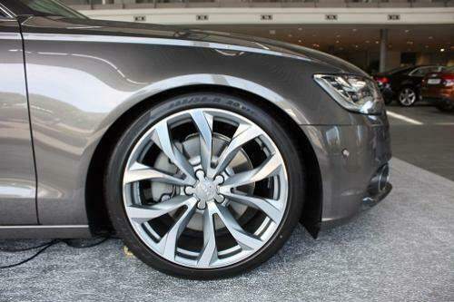

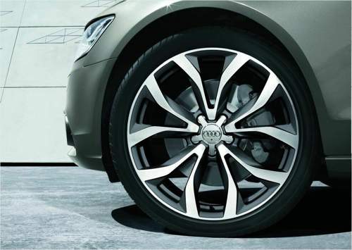

Ich habe mir Felgen ausgesucht, die jemand verkauft.
Es sind Replicas von den 10 Speichen V Design Felgen des Audi A6 / S6. (4G?)
Der Vorgänger hat diese Felgen (19"😉 auf seinen A6 auch gefahren.
Er hat diese Felgen momentan auf 255/40ZR19 100Y Reifen drauf.
Leider besitzten die Felgen keine KBA Nummer oder eine ABE (laut seiner Aussage hat er die ohne Probleme im TÜV eingetragen bekommen).
Die Felgen habe folgende Bezeichnung: 5x112 ET 45, 19EH2+8.5J
Meine ganz große Frage ist, bekomme ich diese Felgen auf meinen Audi A4 B8, Baujahr 2010, 1,8TFSi ?
Ich finde nichts dazu im Netz. 🙁
Dann ist noch die andere große Frage, welche Reifengröße kann ich auf den Felgen fahren?
In der ABE steht ja, welche Reifengröße zulässig ist, aber da es keine gibt, weiß ich nicht welche.
Das alles trägt dazu bei, weshalb ich diese Felgen noch nicht gekauft habe.
So wie die Felgen + Reifen momentan stehen, bekomme ich diese definitiv nicht aufs Auto, 255 sind zu groß.
Im Anhang noch zwei Bilder von den Felgen, die ich meine.

Ohne Traglastbescheinigung oder ABE, nicht mal eine KBA Nr. auf der Felge, bei Replicas, lass die Finger davon! Sei denn dein Bester Freund Arbeitet beim TÜV
@AUDITI09
Zulässige Rad/Reifen Kombination steht in den CoC / EWG Papieren zu deinem Fahrzeug, sonst mal >hier< reingeschaut.
Zubehör Felgen kannst du "alles Mögliche" Fahren, Reifengröße und Auflagen steht in der jeweils zur Felge gehörenden ABE
