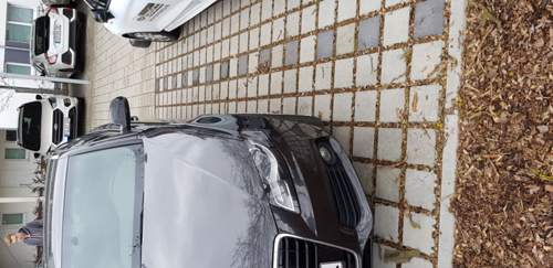

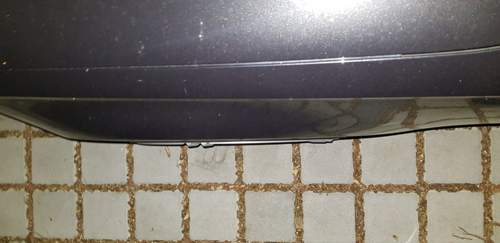

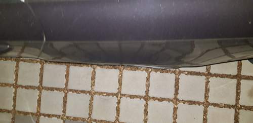

Luft ist genug da, nach meinem Geschmack zuviel 😁
Könnte dem Prüfer nur Stören wenn´s Übersteht, >Info<
https://www.motor-talk.de/.../radabdeckung-i204028799.html
[Von Motor-Talk aus dem Thema 'Passt oder passt nicht, das ist hier die Frage 🙂' überführt.]
Ne halben Meter tiefer legen dann sind die Felgen auch wieder im radkasten. Aber schick sind die Felgen trotzdem nicht.
Hoch isses, aber eins nachm anderen :-)
Und über Geschmack lässt sich streiten.
Ich interessiere mich dafür ob der Prüfer Stress macht oder ob ichs so eingetragen bekomme.
Dürfte kein Problem sein. Würde aber dennoch davor eine Reifenfreigabe für die breite einholen. Manch ein tüv ma schaut da manchmal grimmig
Hinterachse sollte passen.
Vorderachse mit Augen zudrücken auch.
Hab relativ senkrecht drauf fotografiert.
Was denkt ihr wie tief ich gehen kann? 35mm?
Passt nicht, der Prüfer hat was von irgendwelche selbstklebenden Radlauf Verbreiterungen gequasselt.
Da welche im Zubehör finden is lustig
Hatte er zu mir auch gesagt, mit Augenmaß, anderer Verein hat es ohne Stress Abgenommen.
Gibt da so Gummi dinger zum kleben für den Radlauf, Flaps,-Reifenflaps, etc.
VW Mercedes, etc. Verbauen die Teilweise ab Werk, fallen kaum auf,....
Na das Blöd.
Guck mal sowas z.b.
https://www.amazon.de/.../B019NC2SDW
Danke, das traurige ist. Es ist wegen 3mm. Ich hab natürlich Verständnis dafür irgendwo muss eine Regelung ihre Grenzen haben.
Ein Prüfer hats mir gefühlt auch eintragen wollen. Er hat zu mir wörtlich gesagt: "
Die Radlaufverbreiterung brauch ich ja nur, wenn ich die Felgen fahre. Da passt es ja gut, dass mein Auto im Winter immer vorgestellt werden muss zur TÜV Abnahme und bei der Polizei sind sie zufällig in der letzten waschanlage abgefallen" *zwinker*"
Denkt ihr dekra ist toleranter? Ich war nur beim TÜV Süd
@Arpaio schrieb am 4. März 2019 um 22:40:12 Uhr:
Die DEKRA sollte zur gleichen Erkenntnis kommen.
Schon klar, aber alleine hier in Nürnberg haben die Prüfer schon sehr unterschiedliche Ansichten gehabt.
Naja ich hab mal sowas gekauft: https://www.amazon.de/dp/B077D8V785/ref=cm_sw_r_cp_apa_i_4LzFCbJ68S4ZC
Mal schauen, was sie zum Plastikbomber sagen.
Kleines Update:
DEKRA macht keine 19 (2)
Bin von NBG, wo ich im Großraum bei 5 TÜV stellen war die mich weggewunken haben, nach Neumarkt.
Wir sind jetzt offiziel unterwegs
