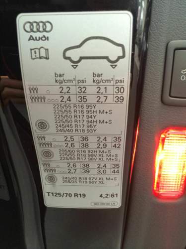

Reifenfülldruck (nicht vergessen!) - siehe Bild:

Kann mir jemand ein Foto von dem Rad/reifen Aufkleber eines B8 FL machen mit der 19 Zoll Bereifung und Luftdruck?
Das wäre sehr nett.
Hier. 🙂
Reifendruck
TAUSEND DANK!!!
