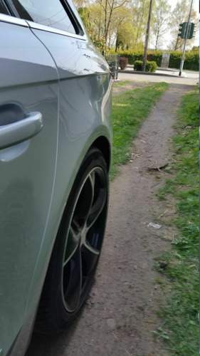

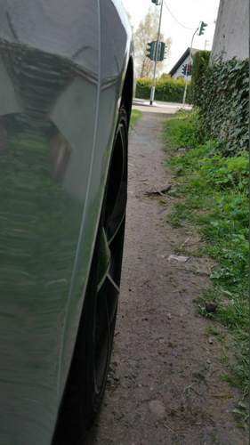

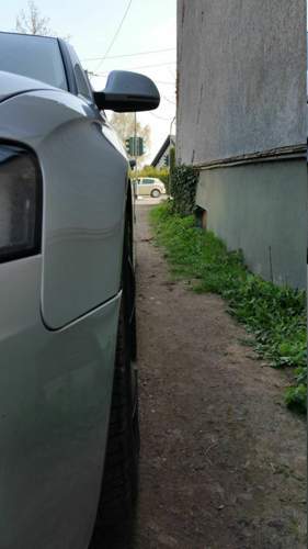

Hätte auch mal ne Frage. Habe mir neue sommerreifen besorgt (245/40r18) und brauche neue Felgen weil zwei einen Schlag haben. 🙁 dachte bei der Größe an 8x18 et35. Nur sollten bei der Dimension die radkästen wohl erweitert werden (laut Gutachten). Hat jemand die rad/reifen kombi schon mal abnehmen lassen oder Probleme gehabt? Meine jetzigen felgen haben auch et35 und die stehen nicht zu weit raus. Da würde sogar noch was gehen. 😁
Sollte sich normalerweise ausgehen. Nur sind für meinen Geschmack 245 Reifen auf einer 8J Felge viel zu breit.
Im Gutachten steht meistens nur, dass du was ändern musst, falls es sich nicht ausgeht oder ist das bei dir anders?
Lg
Wenn ich doch nur bei meinem 2,0 tdi einen schmaleren Reifen fahren könnt und nicht diese 245er puschen bräuchte... LOL
Biby1905 so siehts aus 😁 bin mit den 245ern sehr zufrieden. Wenn man es gaaaanz genau nimmt, könnte man noch die innenkanten von den Kotflügeln etwas umlegen. Aber sonst sehe ich da keinerlei Probleme. Werde den hobel mal die tage diagonal auf die Räder stellen, und dann mal sehen. Das wird schon 😉
