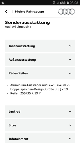

Ich fahre auf meinem A4 8b avant mit den original 7 doppelspeichen felgen von Audi in 8,5x19 et43 in Kombi mit eibach Fahrwerk (tiefere Version) und 10mm spurplatten auf der HA je Seite. Füllt den Radkasten gut aus. Reifen habe ich 255/35r19.

Screenshot-20170124-080835
