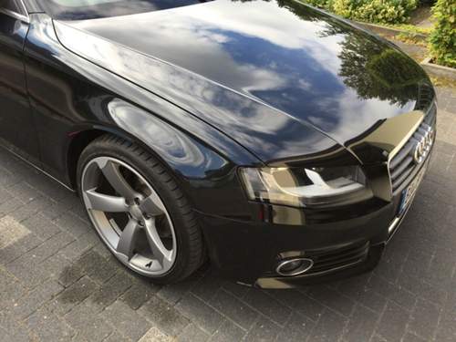

Hallo liebe Community!
Wollte euch mal fragen ob ihr vielleicht wisst was denn so die ideale ET für den A4 B8 wäre.
Mit ideal meine ich, dass die Felge gleich mit dem Radkasten steht, das heißt nicht im Radkasten, aber auch nicht außerhalb.. Natürlich kann man bei Felgen die zu weit im Radkasten stehen mit Distanzscheiben nachhelfen, aber wäre mehr für eine passende ET als für die Scheiben.
Könnt ihr mir Vorschläge geben? Wären für einen S-Line falls das relevant ist (der hat ja ganz leicht breiter Kotflügel oder?)
Achja und vorgestellte Zollgröße wären so 19 bis 20 Zoll eher 20 zwecks Optik.. was sagt ihr dazu?
Lg Daniel 🙂

Hallo breiter ist da nix an den Kotflügel. Optimale et gibt es nicht. Es hängt von der felgenbreite und dem verwendeten reifen...Dimension wie Marke ab. Ausserdem gibt es fertigungstoleranzen an Achse und Karosserie...Nicht viel aber es gibt sie.
[Von Motor-Talk aus dem Thema 'Ideale ET für A4 B8' überführt.]
Hi, also ideal wäre ET 33 gibt's aber kaum oder gar net bei felgen. Normal is ET 35 bei felgen und sieht auch noch gut aus! Kotflügel sind nicht breiter außer vielleicht beim RS 😉
Ich habe 8,5x19" ET45 hab aber an VA 10 Platten drauf quasi ET35 Wechsel aber auf ET33 diesen Sommer und an HA 15 Platten = Et 30 passt. Gruß

@hulktom
Jaaa genau das meine ich Danke für die Bilder das is genau das nach was ich Suche.. also hast du Scheiben drinnen soweit ich das verstanden habe?
Würdest du mir deine gesamte Dimension verraten? Also mit reifen usw.
Lg
Ja hab ich VA je 10 pro Seite und HA 15.....
Habe kv1 8,5 x 19" et45 und 235/35 hankook reifen. Wegen der tieferlegung ändert sich aber auch der Sturz der Reifen vorn sind es fast 2 grad und hinten hab ich auch auf 2,1 grad stellen lassen.

20 Zoll
9 J x 20 ET37 mit Reifen 255 / 30 R 20
https://data.motor-talk.de/.../front-vorne-links-88538660940261689.jpg
19 Zoll
8,5 x 19 ET32 mit 255 / 35 R 19

@ONKELTOM7777 sieht Mega aus.. du hast keine Scheiben auf den 20ern oder?
Also müssten diese Dinger quasi meine Vorstellungen ohne Scheiben erfüllen oder?
yepp, alles ohne Scheiben ! so steht es auch in meiner profilbeschreibung meiner (Ex)Fahrzeuge
Die Dinger können nur vibrieren also habe ich eine "maximale" Felge gesucht 😁
meine 19" Rotoren dürften also auch passen 😉 wenn Du bei 19" bleibst
Perfekt ich danke euch vielmals für eure Antworten 🙂
