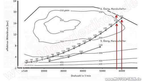

Da wir von einem TSI ein Muscheldiagramm haben, vorweg zur Erklärung der TSI.
Fall 1: Vmax 220 km/h im 6. Gang bei Vollgas
Fall 2: 210 km/h und Vollgas im 6. Gang
-> in beiden Fällen ist die Leistung nahezu identisch
-> in beiden Fällen ist der spezifische Verbrauch nahezu identisch
=> da wir den (Momentan-)Verbrauch pro 100 km Strecke angeben, gewinnt unter diesen ganz speziellen Umständen der Vmax-Fall. Mit dem identischen Verbrauch fährt man schneller und legt dadurch eine größere Strecke zurück. Und daher ist der Momentanverbrauch pro 100 km etwas geringer.
Um jeder Verwechslung vorzubeugen: Fährt man 210 km/h konstant, verbraucht man weniger, als wenn man 220 km/h konstant fährt. Warum? Man braucht für 210 km/h weniger Leistung, als für 220 km/h. Und wenn in beiden Fällen der spezifische Verbrauch gleich ist, ist der absolute Verbrauch bei 210 km/h geringer, weil man weniger Leistung benötigt.
Im obigen Fall ist aber die Leistung nahezu identisch und der spezifische Verbrauch auch. Und daher verbraucht man in dem Fall weniger, in dem man schneller ist, da man dabei eine größere Strecke zurücklegt. Entsprechend ist dann auch der Momentanverbrauch pro 100 km Strecke etwas tiefer.
Zusammenhang absoluter und spezifischer Verbrauch:
Ein Motor hat verschiedene Betriebszustände, Leerlauf, 2.500/min, 5.000/min, usw. Dazu kommt noch, wie viel Gas man dabei gibt und wieviel Leistung man dadurch erzeugt. In einem Verbrauchskennfeld (= Muscheldiagramm = MD) kann man für jeden stationären Betriebszustand den spezifischen Verbrauch nachschauen.
Beispiel Vmax: Die Drehzahl steht bei den techn. Daten vom Hersteller. Vollgas bedeutet man bewegt sich auf der Drehmomentkurve, die ganz oben als Begrenzung eingezeichnet ist. Mehr als Vollgas geht eben nicht.
Also in unserem MD nach rechts zu 6.000/min und dann ganz hoch auf die Linie. Leider ist diese Linie nicht beschriftet, aber die daneben, so kann man ungefähr schätzen, wie hoch der Wert sein sollte. Nehmen wir einfach 270 g/kWh.
Fährt man 220 km in der Stunde (= Vmax), braucht man dafür 125 kW (Golf V).
Mich interessieren aber nur 100 km Strecke, dafür braucht man 0,45 Stunden.
125 kW * 0,45 Stunden = 56,81... kWh
Im Muscheldiagramm haben wir als spezifischen Verbrauch 270 g/kWh abgelesen.
Leistung in kWh * spezifischer Verbrauch in g/kWh = Verbrauch in Gramm
56,81 kWh * 270 g/kWh = 15.341 g
Benzin hat eine Dichte von 720 g pro Liter
15.341 g / 720 g/l = 21,3 l
=> bei Tempo 220 km/h verbraucht man 21,3 l/100 km = Momentanverbrauch (absolut)

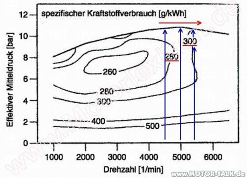

Endlich zum MPI.
Ist hier der absolute Momentanverbrauch bei Vollgas unterhalb der Vmax kleiner oder größer als bei Vmax?
Annahmen:
- die Leistung bei Vollgas 10 km/h unter Vmax ist nahezu identisch mit der Leistung bei Vmax
- gleicher Gang, usw.
Wie steht es aber mit dem spezifischen Verbrauch?
-> motorlexikon, ein typisches Verbrauchskennfeld von einem konventionellen Ottomotor mit Saugrohreinspritzung (nicht der 1.4 MPI)
Auszug: "Zur Volllast hin muss durch Gemischanreicherung einerseits der Klopfneigung des Motors begegnet werden und andererseits die Abgastemperaturen unterhalb einer für die Katalysatoralterung kritischen Grenztemperatur gehalten werden. Daraus resultiert ein zunehmender Gradient des Verbrauchsanstieges."
Daraus folgt, der spezifische Verbrauch steigt im Bereich bei hoher Drehzahl an, je höher die Drehzahl steigt (siehe Pfeile im MD).
Und daraus folgt, der absolute Momentanverbrauch kann bei Vmax auch höher sein, als bei Vollgas darunter. (Unter obigen Annahmen!)
Laut euren Beiträgen ist dies beim 1.4 MPI im Polo V der Fall und im Polo IV nicht.
Sollten diese Beobachtungen stimmen - und davon gehe ich aus - sind sie sehr interessant. Zeigen sie doch, dass sich beim spezifischen Verbrauch in diesem Bereich, Drehzahl bei Vmax und kurz davor, etwas geändert hat. Der Unterschied wurde größer!
Leider wissen wir nicht, wo sich der spezifische Verbrauch verändert hat. Bei Vmax kann er sich verschlechtert haben oder kurz zuvor verbessert oder auch beides. Naja, egal, auf jeden Fall hat er sich verändert.
Anbei einige Grafiken, viel Spaß dabei.
VG myinfo
Gv-125kw-md-volllast-vs-vmax
Mpi-md-volllast-vs-vmax
