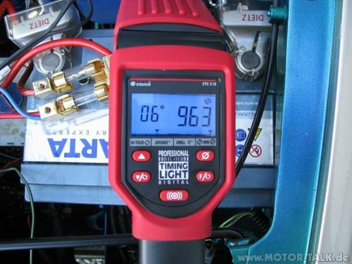

hallo, brauch mal einen rat 😁
wo mach ich die grüne klemme am besten an??????!!!!?
da steht,;
Verbinden Sie die grüne Klemme an der Zündspule (Klemme 1).
da hab ich ein Kabel beim Stecker hinten reingeschoben und beim Kabel am
anderen ende die klemme 🙁 mir rutscht das sch...... Kabel immer raus 😠

...du hast ja die gleiche wie ich. Das musste nicht anschließen. Ist für die Kontrolle des Schließwinkels. Leider ist die Anleitung auf Englisch, aber da steht das auch drinn.
Servus
du hast sicher keinen unterbrecher mehr da brauchste das kabel an der zündspule für den
schließwinkel zum einstellen.

ok, sehe ich die drehzahl auch ohne die grüne Klammer 😕
hab mir da so nen adapter gemacht ( hab ja ein bar alte kabelbäume 😁 )

für die drehzahl brauchst das kabel schon

der RP bekommt 6° vor OT im Leerlauf.
Du hast ja zwei Markierungen auf dem Schwungrad-einmal die OT-Markierung und die ZZP-Markierung.
Wird die OT-Markierung genommen, muss auf 6° an der Pistole gestellt werden, wird die ZZP-Markierung genommen muss die Pistole auf Null stehen.
Die Markierung auf der Riemenseite würde ich nicht benutzen-sondern immer die Schwungradseite-das Getriebe wird mit Passhülsen montiert und ist daher genauer 😉
