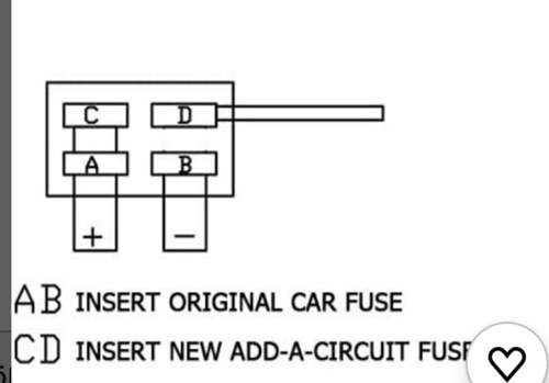

Du musst ja das eigentliche absichern und deine LED Leiste
Danke hat geklappt, muss jetzt nur noch ne passende Sicherung besorgen 12v 7w. Da ist 15a doch etwas viel

Beleuchtung kannst Du nicht als Kl-15 Ersatz nehmen. Würde ja nur Musik bei Licht geben :D Du mußt mal bei Dir schauen, was im Kofferraum für Steuergeräte verbaut sind (z.B. Heckdeckel, Anhänger, Antennenverstärker, etc). Diese haben zum Teil auch Kl-15 Anschlüsse. Da könnte man abgreifen. Mach ne 1A Sicherung dazwischen. Kleiner als 1A gibt es leider bei den KFZ oder Mini-Kfz Sicherungen nicht.
