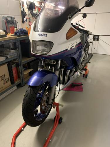

Ich fahre seit 28 Jahren eine Fj1200 Bj. 1991
Problem: rote Zündlampe bleibt aus, beim starten leuchtet es kurz auf, läuft problemlos.

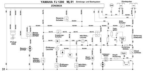

Nochmal, Zündung an rote Lampe bleibt aus, starten Lampe leuchtet kurz auf, wie es sein soll. Schnelle Beschleunigung bei niedrigen Ölstand Lampe leuchtet auf, Gas wegnehmen, Lampe erlischt, Batteriespannung ohne laufenden Motor 13,4 Volt, Motor läuft 14,5 Volt, Lichtmaschine ladet.
Kabelproblem, aber wo, Zündschloss, Relais ,Ölschalter?

Vor einigen Wochen Öl mit Filter gewechselt, Öl stand Ok. Ob warm oder kalt Schlüsselstellung 2 Position die Ölkontrollleuchte bleibt aus, starte den Motor leuchtet Sie kurz auf.
Das ist eindeutig der defekte Öl-Niveau-Schalter,wenn beim Einschalten der Zündung die Öllampe nicht brennt.
Beim Startknopf-Druecken bekommt die Ölleuchte kurzfristig Strom über Anlasserkabel BLAU/WEISS.
Deswegen brennt die kurz bzw.flackert.
Zum Testen :
Kabel SCHWARZ/ROT am Öl-Niveau-Schalter abziehen und auf Masse legen.
Dann Zündung einschalten .
Öllampe muss brennen !
