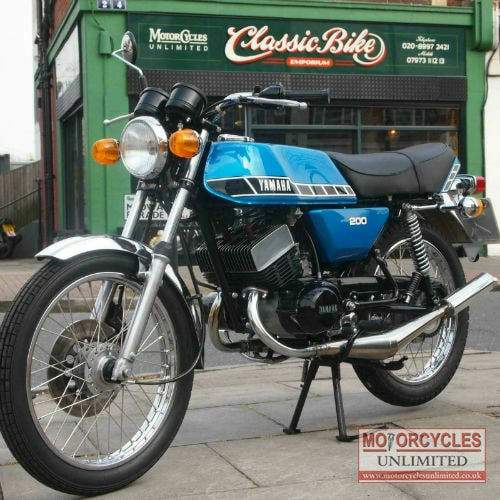

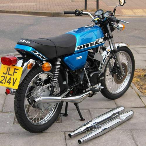

Ich will das moped zum alten racer umbauen..
hat jemand ne idee woher ich einen rennauspuff (rennbirne) dafür bekomme?
Wenn ich einen finde dann immer nur für die 250 er..
Oder passt der vllt mit bisschen arbeit ?
Für Geld gibt's alles :
https://...otorcyclesunlimited.co.uk/.../
Yamaha rd 200 dx
RD 200 DX mit Racingtöpfen
