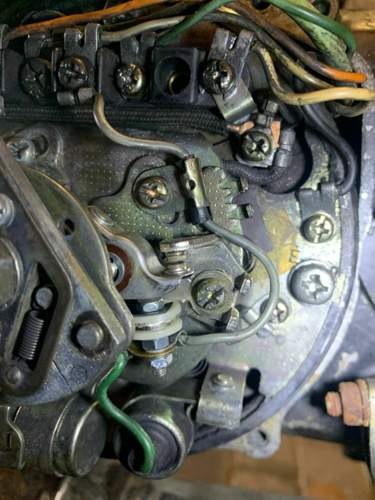

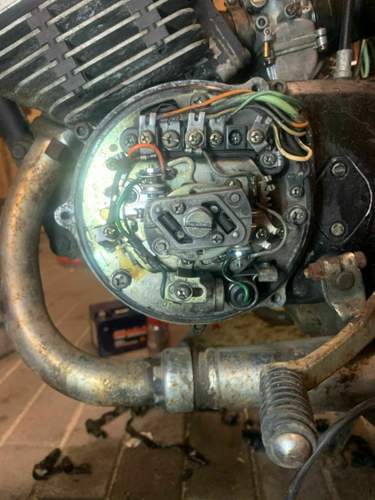

Hätte da mal ne frage in die runde..
Hab ne alte rd 200 dx
Bekomme auf den rechten Zylinder keinen zündfunken..
Wenn ich die kabel der zündspulen tausche funkt der rechte aber linke nicht mehr..
Hab die kabel bis runter zur Zündung durchgemessen.. kein fehler gefunden.
Muss also an der Zündung liegen.
Jemand eine Ahnung was das seien könnte?

Hatte damals nach langer Standzeit auch öfter Probleme mit meiner RD 250.
Lässt sich der Fliehkraftversteller bewegen ? Sind die Nocken der Kontakte OK ?
Stimmt der Kontaktabstand und die Position der Grundplatte (Drehwinkel) ?
Ich würde den Fliehkraftversteller mal abbauen und mir auch mal die Welle anschauen.
Könntest dann auch gleich mal die Schmierflisse an den Kontakten ölen.

Ja da moped stand jetzt 20-30 jahre.... Hab heute den fliehkraftversteller ausgebaut... die welle sah gut aus . Bewegen lässt er sich auch ,hab alles sauber gemacht und wieder montiert
Die zwei Vliese habe ich auch gereinigt und wieder montiert aber ohne Wirkung..
Werde morgen früh dann mal die Kontakte der zündunterbrecher messen und einstellen..

Gut wäre evtl.auch ein brauchbares Foto vom nicht funktionierenden rechten Kontaktsatz.

Habe heute morgen die Kontakte eingestellt....
Leider ohne erfolg...

Ach, die alten Kontakt/Batteriezündungen sind schon ok und im Prinzip simpel zu warten und reparieren.
Musst halt nun mit dem Messgerät systematisch vorgehen.
Denkbar wäre z.B. dass das graue Kabel am Unterbrecherhammer (das ist doch der für den rechten Zylinder?) mit seiner Anschlussklemme die Grundplatte berührt. Somit Masseschluss und keinen Funken.
Würde mal die kleine 6kant Mutter oben am Anschluss lockern und das Kabel bissl zu mir hindrehen oder einfach genau schauen ob es da oder irgendwo anders zu einem unerwünschtem Kurzschluss zur Fahrzeugmasse kommt.

Kondensator auf Kurzschluss überprüft, bzw.untereinander ausgetauscht um Funktion zu testen? So wie Du es bei den Zündspulen auch gemacht hast.
Edit: Du hast schon die Kontaktflächen auch abgezogen und gereinigt, wie weiter oben von mir beschrieben und nicht bloß eingestellt?
Hab mir Dein Foto, ist übrigens sehr gut geworden, Danke; nochmals genau angesehen.
Hattest Du den Kondensator mit seinem grünen Kabel und der Messingfarbenen Anschlussöse auch abgehabt? Die sieht auch so aus, als ob sie verdächtig nahe an der Grundplatte und damit an Masse dran ist.
Vielleicht hast Du auch eine der Isolierscheiben verloren oder die fehlt, diese wo zwischen den Anschlussringen des grauen und grünen Kabels und der 6kant Mutter gehören.
Zum Vergleich kannst Du ja beim funktionierenden linkem UK schauen, wie und wo genau die dort eingebaut werden.
