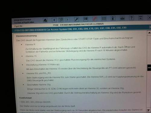

prüfe die Spannung am CAS, Pin 21 und 34 müssen mit 12V+ versorgt sein, Pin 12 und 25 = Ground.
Ist das sichergestellt läßt sich der Fehlerspeicher des CAS auslesen, außer das Ding ist gestorben.
Du hast einen fehler mit der Lesespule drin also wird der Schlüssel nicht erkannt und somit gibt das CAS auch die Klemme 15 nicht frei und das ist auch dein fehler. Erst wenn das CAS die Klemme 15 frei gibt leuchtet alles wieder im Kombi.
Prüf mal das CAS mit Schaltplan von WDS so wie geschrieben wurde ob du Dauerspannung hast Klemme 30 und ob du Masse hast Klemme 31.
Mach das aber mit einem Multimeter.

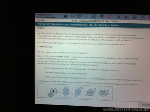

Hast du Kabel Nummer 7 neu und auch die Ringantenne Nummer 2 ???
kann nicht sein, Klemme 15 wird unabhängig vom Schlüsselcode freigegeben, dieser wird nur für die Startfreigabe benötigt, Klemme 15 muss auch funktionieren wenn kein gültiger Code erkannt wird.
Hier mal was zum lesen noch
