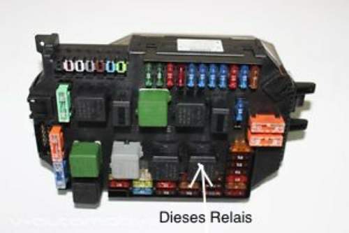

So. Nachdem ich heute bei unserem örtlichen gewesen bin, weiß man Immernoch nicht mehr. Das EZS ist vollkommen in Ordnung und auch beide Batterien sind ok. Der Geselle meinte, dass es vermutlich ein Steuergerät ist, welches nicht einschläft und irgendwo immer Klemme 15 (Pluspol) durchgeschliffen wird. Oder auch ein hängendes Relais, welches sporadisch funktioniert oder auch nicht. Nur welches, der 5000 Steuergeräte ist es? Montag schauen die sich Schaltpläne an und messen durch.
Heute hab ich selber nochmal geschaut und herausgefunden, dass am SAM Modul vorne links im Motorraum etwas damit zu tun haben könnte. Habe rausgefunden, dass das Relais, welches man unten im Bild sehen kann, wenn es gezogen wird, die Zündung aus geht und nicht von allein wieder an. Habe anschließend die Stecker auf der Rückseite auch mal raus gezogen und der Fehler blieb bestehen. Habe auch Relais untereinander mit gleicher Teilenummer getauscht. Und das Problem liegt weiterhin an der selben Stelle des relaissteckplatz. Ich vermute jetzt, dass das SAM damit zu tun hat und defekt sein könnte. Meine vertragswerkstatt schaut sich das Montag auch an. Was haltet ihr davon? Kann ich das SAM Modul ohne weiteres auch tauschen? Ohne codieren zu müssen?
