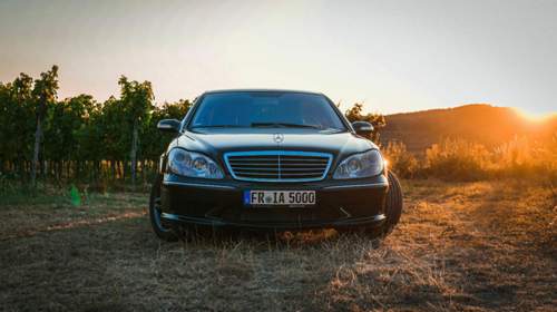

Guten Morgen miteinander!
Nun möchte ich mich und meinen W220 (eigentlich V220) auch mal vorstellen.
Ich bin Samuel, 20 Jahre jung, komme aus Freiburg und habe mir nach zwei Jahren harter Arbeit und viel Sparen im Februar diesen Jahres meinen Traum von einem S55 MoPf, Langversion erfüllt.
Vorweg: es ist nicht mein erster W220, ich hatte bereits einen S500 VorMopf (damals drei Jahre neben der Schule dafür gejobbt) und einen S500 MoPf, die ich beide (selbst) durchrepariert habe. Da wurden teils die komplette (!) Vorderachse überholt, Motorlager gemacht, Ventildeckel- und Ölkühlerdichtungen, Schaltschiebereinheit (bzw. der beim 722.9 für Probleme bekannte Drehzahlsensor darauf), Kompressor, Ventilblock, und so weiter. Somit wusste ich beim Kauf des 55ers schon recht genau, auf was ich bei der Baureihe achten musste.
Mit damals 18 Jahren habe ich, völlig unwissend, unbedingt einen W220 kaufen wollen. Das knapp 40 minütige Promovideo von 1998 hatte mich einfach gepackt, ich war unglaublich fasziniert, was Mercedes bereits 1998 in die S-klasse eingebaut hat. Am meisten haben es mir der ART - später auch "Distronic" genannt, sowie das Keyless Go System angetan. Also fuhr ich damals mit dem Nachtzug 12 Stunden nach Kiel, um den 500er zu kaufen und danach dann 10 Stunden mit der S-Klasse nach Hause. Das war vermutlich die beeindruckendste Autofahrt, die ich je hatte.
Naja, jedenfalls habe ich nun seit Februar einen S55 MoPf mit 500PS und 700NM
Ich habe ihn allerdings erstmal 6 Monate stehen gelassen, um mir in dieser Zeit ein größeres finanzielles Polster anzulegen. Schließlich kommen zum normalen S-Klasse Unterhalt noch die beiden A-Wörter dazu, nämlich AMG und ABC. Die schlagen meist dann besonders zu, wenn es finanziell eng ist.
Nun, ich will ehrlich sein. Ich kann (oder sollte?) mir diesen AMG eigentlich nicht leisten, deshalb habe ich für den Alltag einen CLK 320 MoPf (W208), den ich auch recht gut durchrepariert habe. Der AMG ist somit quasi mein "Schönwetter-Auto" was den Vorteil hat, dass wenn ich gerade etwas reparieren muss, oder schlichtweg auf das Ersatzteil sparen müsste, ihn einfach stehen lassen kann und nicht kaputt fahren "muss", so wie es leider viele andere in meinem Alter machen.
In den 6 Monaten Standzeit habe ich dann auch viel Wartungsarbeit selbst durchgeführt. Dafür habe ich mir dann auch eine SD angeschafft.
So habe ich zum Beispiel Differenzial-, Getriebe-, Motor-, Kompressor- (ja das kann, nein SOLLTE man wechseln), -Servo und ABC Öl getauscht bzw. gespült, alle Filter erneuert, beide Riemen erneuert, KWS und NWS vorsorglich erneuert, demnächst folgen u.a. noch Bremsen komplett sowie Motor- und Getriebelager. Das ABC Fahrwerk macht mir zum Glück gar keine Probleme.
Zum Auto selbst:
Es ist einer der ersten S55 MoPf (Lang) aus 11/2002, also Modelljahr 2003, in Obsidianschwarz und Nappaleder Anthrazith.
Ich habe ihn mit gut 215.000km gekauft, Scheckheftgepflegt mit Reparaturordner, in dem alle Reparaturen ab Produktion festgehalten sind (Etwa 100-150 Seiten).
Die Ausstattung ist sehr üppig, ich bin gerade noch dabei, Distronic sowie Nappa Exklusiv nachzurüsten. Die Hutablage und das Armaturenbrett habe ich bereits auf Nappa Exklusiv umgebaut, einfach ein Traum, gerade das Armaturenbrett
Am Auto ist alles Original und das bleibt auch so, ich rüste allerhöchstens Sonderausstattung nach. Na gut, die Felgen wurden auf Titan Hochglanz geändert und die Scheiben sind getönt. Aber nichts, das nicht reversibel wäre.
Aber nun ein paar Bilder meines Schlachtschiffes, auf das ich wirklich sehr stolz bin
Grüße aus dem Schwarzwald, Samuel

herzlichen Glückwunsch. Schönes Fahrzeug.
Sind die Dekorleisten in Vogelaugenahorn? Sieht so aus und wurden soweit ich weiss sehr selten geordert.
Kenne ich auch nur für die Langversion.
Gute Fahrt
Sieht wirklich sehr gut aus, viel Spaß damit!
hab die Dekorleisten doch in einer alten Preisliste gefunden war damals über Designo bestellbar hieß Ahorn Maser und kostete 2300,- EUR Aufpreis. Wurde sehr selten bestellt.
Ich hatte nur gefragt weil ich das Design mal bei einem C215 gesehen habe, hab aber noch nie dazu Orginalleisten gefunden für den C215.
Zum Thema Reparieren:
SD ist eine echt sinnvolle Anschaffung auch wenn es mich ca. 1000,- gekostet hat. Wenn du bei der Laufleistung alles durchpariert hast wirst du falls Originalteile verwendet (oder Lemförder) besonders bei Fahrwerksteilen erstmal Ruhe haben.
Motorlager solltest Du mal testen, denn die 700NM sind doch schon sehr belastend. Habe meine gerade gewechselt. Soll nicht so ganz einfach sein beim 55 Kompressor.
Wie sieht es mit Rost aus? Unterhalb der Innenkotflügel und am Unterboden hatte ich beim C215 BJ.2006 noch nix und habe sofort alles mit FluidFilm Gel behandelt.
Gute Fahrt
Respekt, wirklich schöne Arbeit. Viel Spaß mit deinem Dickschiff
