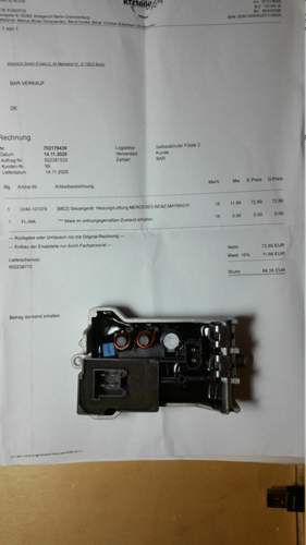

oh nein . ich schliess ab und merke dass der lüftermotor nicht aus geht.
ich habe erstemal seit ich den W220 habe (paar tage) bei der klimaanlage auf Rest gedrückt
jedenfalls vor paar tagen konnte ich am klima rechts unten 0 null 0 druecken und die klimaa und der lüfter ist aus gegangen . sofort. nun muss ich wohl sicherung vom lüfter ziehen und hoffen dass die Batterie nicht leer geht . bitte Hilfe

Um welchen Lüfter handelt sich? Kühlerlüfter oder Heizungslüfter? Wenn man REST drückt, dann wird die Restwärme aus dem System genutzt um den Innenraum zu heizen, wenn man im Stau steht und der Motor nicht läuft. Das läuft so lange bis man REST wieder ausschaltet.
Du meinst den Lüfter für den Innenraum?

es geht um den INNENRAUM
KLIMA HEIZUNG Lüfter !!!
habe inzwischen eine 40 A sicherung gezogen , und der Innenraum Lüfter ist aus.

Weil der INNENRAUM / KLIMA Lüfter nach ziehen der 40 A Sicherung aus ist wird wohl ein Relais dran sein..

You need a new blower regulator. Its a piece under the passenger side glove box which is a pretty easy DIY fix. We have instructions in the sticky thread as well.
vielleicht ist es bei mir auch der Regler am Lüftermotor wie in einem englischen forum:

Mein Problem war das A / C-Gebläse unter dem Armaturenbrett im Auto.
Ich hatte regler bestellt, die gestern eingetroffen war.
Zog heute die Decke ab und wurde mit einem korrodierten Albtraum begrüßt.
Also habe ich den Regler ausgetauscht und jetzt ändert sich meine A / C-Lüftergeschwindigkeit basierend auf den Einstellungen der Klimaregelung wie sie sollte und sie läuft nicht mehr, nachdem das Auto abgeschaltet wurde (was es definitiv tat). Ohne den Schlüssel in der Zündung (REST?) Muss dort also etwas Strom vorhanden sein.
Aufgrund einer Sichtprüfung ist der Gebläsemotor jedoch wahrscheinlich auch nicht weit vom Ausfall entfernt. Aber ich werde mich darum kümmern, wenn es passiert.
---noch eine Meinung:
Ich musste die Batterie für ein paar Tage jede Nacht abklemmen, bis ich herausfand, was los war ... fand die Antwort irgendwo in einem anderen Beitrag. Es war der Gebläsemotorregler, der direkt am Gebläse angebracht ist und (in meinem E320-Wagen) im Auto unter dem beifahrerseitigen Armaturenbrett zugänglich ist. Als ich die Gebläsebaugruppe entfernte, konnte ich die Brandspur sehen, an der sie ausgebrannt war. Einfache Lösung.
