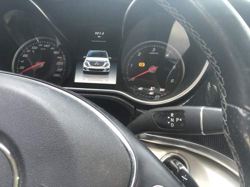

Hallo Zusammen kurz zu mir: Ich bin Kfz Techniker Meister und hab seit Tagen ein Problem mit meinem Mercedes W447 V Klasse.
Also Auto stand etwa 5 Tage und die Batterie war leer .Nach aufladen der Batterie wollte ich das fzg starten.
Folgende Symptome traten auf : Funk Über Schlüssel auf und zu geht nicht mehr Gottseidank ist das fzg offen.Beim stecken vom Schlüssel ins Schloss eine Reaktion kein gar nichts Tacho schwarz drehe ich auf Stellung 1-2 nicht s kein Zündung oder Licht nicht s.
Komisch ist das ich das Lenkrad drehen kannauch ohne Schlüssel im zündschloss sprich die lenkradverriegelung ist offen.
Alle Sicherungen komplett überprüft alle ok .Sicherungskasten vorne und Beifahrersitz unten alle ok 12 Volt auf Sicherung für zündschloss da.
Was kann hier sein .?
Gruß Manuel
Leider nur ein Schlüssel vom Auto somit kann ich den zweiten nicht testen ??
Was ich noch gemacht habe : Schlüssel über 1 Stunde rein und raus im zündschloss gesteckt einfach nichts kein Reaktion an zündschloss oder der elv keingeräusch einfach nichts .
Achso ja und noch etwas Radio geht auch nicht an in dem Fall nur der Warnblinker geht

Desweiteren Batterie hat 12,48 Volt voll geladen ??schon mit zweiter Batterie überbrückt bringt nicht s.
Nochmal zur gesamten Symptomatik:

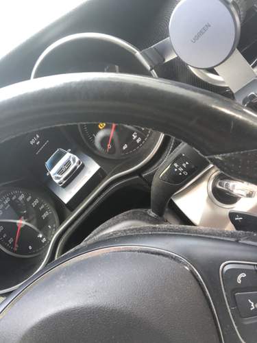

Batterie war leer versucht zum starten mit booster kein Reaktion.Batterie durchgeladen ??am nächsten Tag Schlüssel auf zu probiert keine Reaktion von der Zentralverriegelung ok Gottseidank war das Auto offen ??Türe aufgemacht Display erscheint mittlerer Bereich das Auto auf Bild v Klasse PRND auch angezeigt km stand .Wenn ich einsteige und Tür zu ziehe bleibt das Symbol im Display noch 10 Sekunden und verschwindet.jetzt stecke ich den Schlüssel ins zündschloss nichts passiert nichts.
Drehe auf 1 und 2 nichts geht.
Kein Display keine Warnlichter nichts kein Zündung .
Ok soweit so schlecht probiert Radio geht nicht.Fensterhebern geht nicht innenverriegelungsknopf geht nicht einfach tot.Außer das innen Licht oben im Himmel geht .ok Schlüssel raus Auto Türe auf raus mit mir Tür zu gehaue und probieren zv.nichts geht.
Ich zum Schlüssel Dienst er hat Transponder geprüft im Schlüssel alles ok codieerungen alles da.
Ok zündschloss raus spannungsversorgung 12 v da.??
Gutmann auslesegerät ran und ausgelesen Fehler aktiv B226629 fahrberechtigungsdaten empfangene Daten ungültig.
Der Fehler ist vorhanden und aktiv.
Das war im Komfort Steuergerät im ki kombiinstument drin.
Alle anderen Steuergerät keine Chance rein zu kommen ohne Zündung .
Verzweifelt schaue ich zurück und verstehe nichts mehr .
Im Anhang nur das was leuchtet im ki wenn ich einsteige
Hört sich so an, als wenn die Wegfahrsperre nicht freischaltet... Falscher schlüssel ist ausgeschlossen, Nehm ich mal an.
Unabhängig davon finde ich es komisch wenn gar nix kommt bei Schlüssel umdrehen. Also so rein gar nix. Das würd schon auf Schloss hindeuten...
Das Problem ist:
Schloss kostet 549 Euro plus Werkstatt Schlüssel mit Codierung 333 Euro
Und das auf Verdacht weil die Batterie entladen war?
Falscher Schlüssel ist 10000prozentig ausgeschlossen?
Zündschlosssicherung auch?
zweitschlüssel schon probiert?
Schlüsselbatterie?
