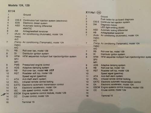

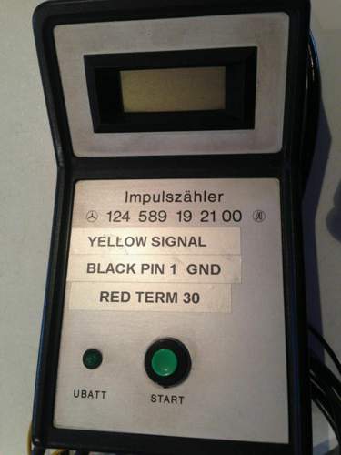

Beim 300SL mit Star Diagnose auslesen ??? Geht nicht !
Oder redest Du vom Impulszähler (siehe Fotos) Volker ? Das würde über Buchse 8 im 16Pin Diagnosestecker gehen - vorausgesetzt das EZL Gerät ist noch funktionsfähig.

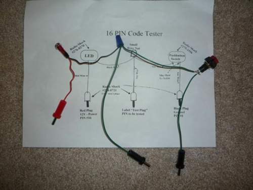

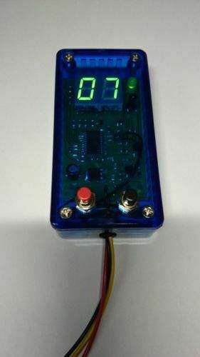

Naja Impulszähler hab ich auch, da ich mich noch nicht wirklich mit StarDiagnose ausseinander gesetzt habe - ist ja echt nicht gerade einfach. (Da ist das "Ausblinken" eher was mich *grins*.
Meiner sieht allerdings nicht sooo professionell aus.
Volker
S-l500
Ist der Blinkcodeleser ein Bausatz ? Oder man kauft ihn fertig ?
Eigentlich kauft man den komplett ! - Wird öfters mal von "privaten" Angeboten, die halt mal 10-20 produzieren und anbieten. Dann dauert es halt mal wieder etwas bis es neue gibt, die meisten machen eh ohne digitale Anzeige nur mit Diode - da muss dann selbst zählen.
Aber die ganz schnelle Ausblinkmethode wäre dann (Bild)
Volker
