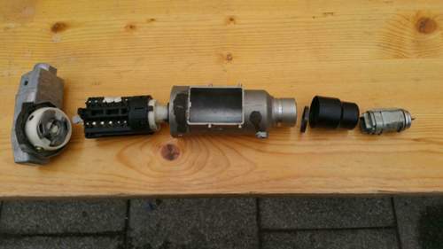

@Carrera2 schrieb am 18. Oktober 2018 um 17:59:41 Uhr:
Volker,
wie ist deine Meinung
habe für ein neues Zündschloss vor 4 Wochen
1.400. € bezahlt!!! Neue Schlüssel nicht erhalten.
Die alten funktionieren weiterhin.
Ralph

Naja 1400.- € die Summe wurde schon mal aufgerufen (in diesem oder anderem Forum!).
Meine Erkenntnis diesbezüglich ist (Grob erklärt!):
Da das Zündschloss komplett (alte Version) besteht aus 6 Teilen (siehe Bild v.l.n.rechts🙂
Lenkradsperre - Zündkontaktschalter - Kontaktschalterhülse - Sperring - Zündschlosshülse - Zündschloss
bei dieser Version war das Zündschloss und die Zündschlosshülle noch zu tauschen, "umständlich" aber es ging. Man konnte die Zündschlosshülse von der Kontaktschalterhülse abnehmen und das Zündschloss rausziehen.
Die Nachfolgeversion hat das nicht mehr - soweit mir bekannt ist der reine Zündschlosswechsel ohne Zerstörung der Zündschlosshülse nicht mehr möglich.
Weiterhin habe ich auch gelesen, das das "Vormopf"-Zündschloss z.Zeit nicht lieferbar ist.
Das Mopf Zündschloss passt allerdings von der neueren Bauart wiederum nicht in die Zündschlosshülse.
Also hat man dir wohl nicht nur ein Zündschloss (ca.200,-) sowie eine neuen "Zündkontaktschalter" (130,-) verkauft und eingebaut, sondern eben das ganze "Set" neu - und das macht a.) den Schlosswechsel sehr einfach und b.) eben auch den hohen Preis aus.
Zur Verteidigung des "Mechanikers" - was hätte er tuen sollen ? - Alte Bauart nicht lieferbar - repariert werden muss es - also in den sauren Apfel beißen und Komplettaustausch.
Jetzt noch zu den Schlüsselbärten ! - unverantwortlich das diese nicht gleich beim Schlosstausch mitgeliefert wurden. Man steckt doch keinen 20 Jahre alten abgeranzten Bart in ein "jungfräuliches" Schloss.
Da ein Schlüsselbart nur so 14,- € kostet - mal diesen ganz schnell für deinen Schlüsselsatz nachbestellen.
Volker
