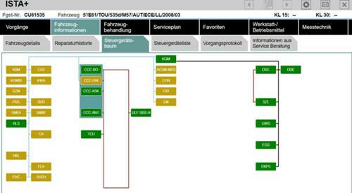

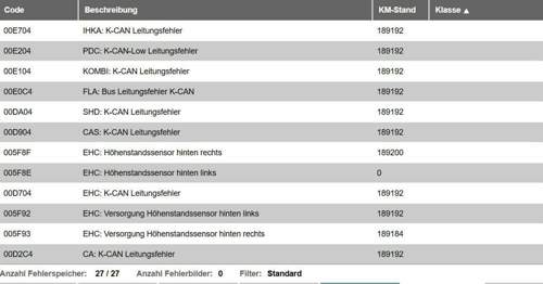

da ich seit 2 Tage im Bordcomputer Niveauregulierung ausgefallen angezeigt bekommen habe dachte ich mir lese ich mal schnell aus was das Problem ist, mir werden hier insgesamt 27 Fehler angezeigt. Das letzte mal als ich ausgelesen hatte gab es hier nur 2 bekannte Fehler die aber nicht der Rede wert waren. Mit Reihngold lässt sich der BMW problemlos hoch und runter fahren.

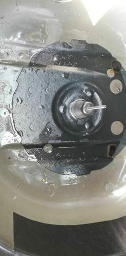

Check mal auf Wasserschaden im Heck.
Jupp tippe auch auf Badewanne
Schau mal in die Reserve radmulde, wetten da ist alles nass?
Wäre auch mein nächster Ansatz. Hast du Pano?
Auch mal die Spannungen prüfen.
Es war tatsächlich etwas Wasser unten drinnen, das EHC Steuergerät war auch komplett nass, die Platine ist auch stark geröstet bzw korodiert.

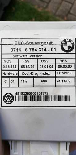

Wenn ich jetzt ein neues EHC Steuergerät einbaue, muss ich das codieren oder nur einen Abgleich machen?
Ja du musst einen Höhenstandsabgleich machen und aufs Fzg codieren.
Was mir noch einfällt, ich kann auf das Steuergerät zugreifen und den Wagen Manuell hoch und runter fahren, kann man hier denn überhaupt von einem defekten Steuergerät ausgehen?
Aktuell werden mir nur die beiden Fehlercodes angezeigt....
Unbenannt
Die Sensoren werden.vom Steuergerät versorgt

Wenn ich genau das selbe Steuergerät bekomme mit der selben Teilenummer, dann müsste doch ein normaler Abgleich reichen oder?
NCS Expert habe ich schon des öfteren benutzt, wüsste aber nicht was ich da jetzt genau Codieren muss?
@Passisignum schrieb am 5. Oktober 2019 um 19:23:41 Uhr:
Nein - kann gleich codiert sein, muss aber nicht. ... und wenn du NCS Expert wirklich schon öfter benutzt hast, dann frage ich mich was der zweite Satz soll.
EDIT: ich hab grad nachgeschaut; es gibt tatsächlich nur einen einzigen Parameter "EHC_Kennfeld", der je nach Codierindex zwischen E61 Allrad, E61, E65, E70, E71, E72 und E91 unterscheidet. Wenn du da also das richtige Fahrzeug mit dem richtigen CI erwischt, passt es auch. Da codieren aber nur 30 Sekunden dauert ...
