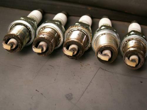

Ah. Also die untere Elektrode die dann zum Kerzenende hin gebogen wird?
Wieviel soll denn da Abstand sein?
@Erwachsener Angekommen ;=)
Elektrodenabstand sollte 0,7 sein.
Danke :)
Da gibts eigentlich von Seiten des Herstellers ( des Motors) Vorgaben wie groß denn der Elektrodenabstand zu sein hat.

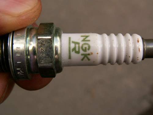

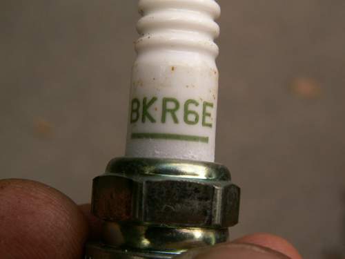

Ja genau Kerzenspalt=Elektrodenabstand. Sorry :D
Auch bei den dreielektrodigen Kerzen geht das - zumindest Pi mal Daumen und zu Testzwecken. Dauerhaft ist das aber nix gscheids.
Geh weida! Das macht man nicht!
Ist nicht schön, aber wenn man die Kerzen ausschliessen will gehts ;) . In dem Fall, wo das gemacht wurde, waren die eh fertig und kamen als Fehlerursache in Frage. Bei einem fetten Allrad-SUV, den man nicht mal eben abschleppen kann wird man eben kreativ :D .
Hab schon Mal einen Motor gesehen, in dem ein Kerzenstück gewirkt hat
@chrissA4 schrieb am 30. Dezember 2020 um 18:24:32 Uhr:
Ich denke mal es ist der Elektrodenabstand gemeint, den kann man mit einer Fühlerlehre messen. Zumindest bei den Kerzen mit einer Masse Elektrode
Vereinfacht ausgedrückt.
Genau ;-) ... im Gegensatz zu den Originalen .... B5252/B5254 Kerzen :cool:

Ist die Kerze vom B5204S dann anders? (Siehe @Zug_Spitzer 's letztes Bild) Ich habe welche mit einer Masseelektrode, die angeblich für alle Sauger passen (Volvo Original).
