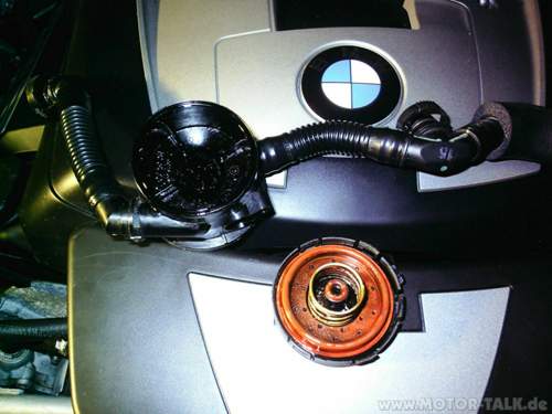

Das stimmt - beim N62-Motor ist das recht schnell gemacht, da wenig Leitungen und die zwei Druckregelventile. Beim N52-Motor ist es aber deutlich aufwändiger.
Grüße,
BMW_Verrückter

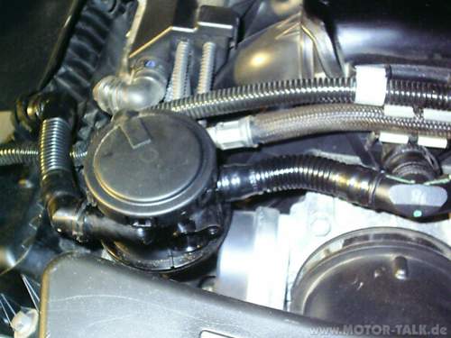

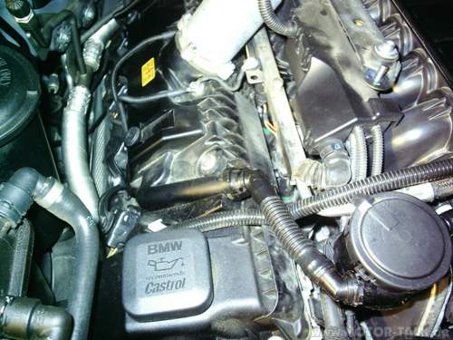

Ein Ventil. Sitzt in der, von vorne gesehen, linken Leitung. Dicke Dose mit Gummimembrane drin. Ich mach nachher mal ein Foto davon.
Hallo!
Nummer 13 - da gibt es lt. Zeichnung zwei Druckregelventile und ich hatte einen VFL 550i da, der es so hatte. Ist es bei dir anders, sodass es nicht pro Ventildeckel bzw. Zylinderkopf ein Ventil gibt?
Grüße,
BMW_Verrückter
Ach die Dinger meinst Du. Muss ich glatt mal nachschauen, noch nicht drauf geachtet. Ich dachte an das eine Ventil direkt im Schlauch. Sieht erstaunlicherweise genau so aus. Unten Feder, darauf eine Membran, Dose mit Deckel in Moosgummi verpackt.
Konnte leider keine Bilder machen, habs gestern nicht zu BMW geschafft. Kommt wohl erst Mittwoch dazu.
Hallo!
Ja, meinte die Druckregelventile der KGE - die auch getauscht werden sollen beim Tausch der KGE :)
Dann berichte Mittwoch.
Grüße,
BMW_Verrückter
Hm, tausche die KGE ja nur, weil das eine Rohr (das so tut als wäre es ein flexibler Schlauch:D) gebrochen ist. Werde die Ventile aber mal öffnen und reinigen.
Ja, wegen dem unrunden Lauf und der Falschluft, die dort gezogen werden kann, nehme ich an? :)
Okay, mach mal.
Grüße,
BMW_Verrückter
Also, die zwei Ventile Nr 13 hat der 550 Lci nicht., dafür eben nur eines in der Leitung.
Pic-0001
Pic-0002
Pic-0003
am 3. Oktober 2013 um 17:33
Hallo!
Das Teil auf dem Bild sieht doch dem Teil 13 im Teilekatalog sehr ähnlich - meinst du nicht, dass es sich um dieses Teil handelt? :)
Grüße,
BMW_Verrückter
Jein, bei meinem 545 saßen da auf jedem Ventildeckel je eins von diesen Dingern, bei 550Lci eben nicht. Warum das in der Ersatzteilliste so noch drinsteht? Keine Ahnung. Da ist aber auch das Rohr noch in der alten Ausführung dargestellt.
Auf dem 2. Foto kann man erkennen, wie die KGE in den Deckel reinführt.
Egal, am Laufverhalten hat sich nichts geändert:(
