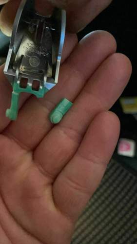

Zunächst, ja ich weiß das der Faden knapp ein Jahrzehnt alt ist, aber es werden sicherhin weitere Insignias feststeckende Schlüssel haben.
Heute hat es meinen erwischt. Zündschlüssel von Stellung 2-1-... ja das wars, konnte ihn nicht mehr rausziehen weil er bei der Stellung 1 festhing, nach 2 und 3 drehen ging noch. Der ADAC Mensch hat den Fehler bei mir rausgefunden, anscheinend ist der Fahrstufenhebel nicht ganz vorne eingerastet (man sollte einen Magneten hören, der sich "andockt"😉 sodass das Zündschloss den Schlüssel nicht freigegeben hat. Wenn man den Wahlhebel per Hand nach vorne gedrückt hat konnte man den Schlüssel auf Stellung 0 drehen und entfernen.
Bringe den Wagen nach Ostern zu meinem bekannten Schrauber, bin gespannt was genau verschlissen/defekt ist.

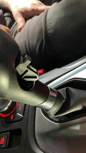

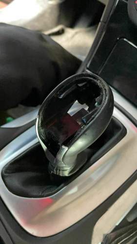

Nun nach knapp 4 Monaten die Auflösung: Bei mir war der Schaltknopf vom Fahrstufenhebel defekt. Ersatzteil aus China hat wenige Dollar gekostet und kam nach knapp 10 Tagen Versand an. Habe ein paar Bildereingefügt, ich weiß nicht ob ich den Link vom Onlineshop hier einfügen darf,( wenn nicht, dann bitte löschen: /.../32976582155.html?spm=a2g0s.12269583.0.0.770b2ac5FLw9y3 ) aber wenn man im Internet "Automatic Gear Shift Gear Shift Knob Repair Kit Button For Opel Insignia" bzw die Teilenummer eingibt kommt man recht fix dorthin.
Funktioniert bisher einwandfrei
Bild 1
Bild 2
Der Übeltäter
