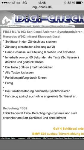

Als ich bei meinem Schlüssel die Batterien gewechselt habe wurde der ja auch nicht mehr erkannt, da bekam ich hier den Tip den Schlüssel neu zu Codieren, das hat bei mir geholfen, eine Star Diagnose ist dafür nicht Nötig gewesen!
Die Anleitung habe ich unten als Bild eingefügt.
Viel Glück!
LG Detlef
