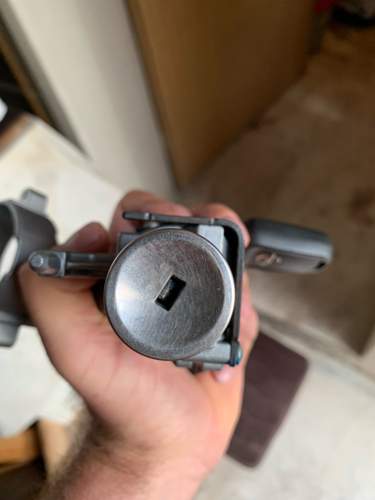

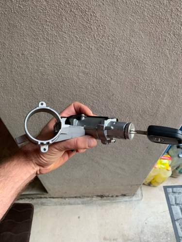

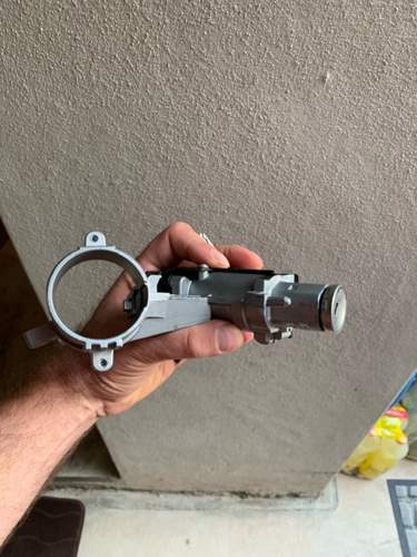

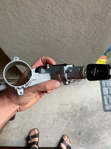

Du, ich hatte meins zerlegt und von dem Blech das den Schlüsselschacht abdeckt alsauch die Mechanik der Lenkradsperre bedient war nurnoch die Hälfte da.
Da die „Reperatur“ nicht die Ursache heilt, geht das halt gen Murks.
Mir geht es aber eher darum ob denn das aktuelle Verhalten des Schlosses ok ist. Ich denk erstmal nicht. Schau aber nachher mal.
So hab geschaut. Selbst das auf gleiche Art reparierte macht das bei 10mm noch nicht.
Dann noch ein Foto mit intaktem Blech und eins von dem verschlissenen.
Beide bei ausgelöster Lenkradsperre.
