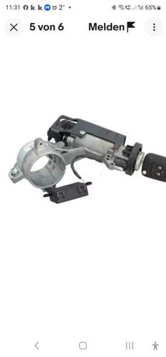

uns hat nach 7 Jahren und 91 tkm dasselbe Problem ereilt wie hier in dem Thread beschrieben:
https://www.motor-talk.de/.../...ierendem-lenkradschloss-t6088714.html
-> Der TÜV verweigert die Plakette weil die Lenkradsperre schon einrastet wenn der Schlüssel in Stellung "0" ist.
Nun meine Fragen:
-> Wie aufwändig ist es das Zündschloss zu tauschen (Die Abdeckung geht ja leicht ab) ?
-> Bekomme ich ein Zündschloss für den Wagen im freien Handel ? Was kostet das in etwa ? Mir würde ein Zündschloss mit zwei Schlüsselbärten reichen, dann muss ich nichts codieren lassen.
Karl
Habe dasselbe Problem im Mai bei meinem Astra J gehabt.
Der TÜV hat mir auch keine Plakette gegeben. Er meinte es wäre schon der vierte Astra J innerhalb des halben Jahres. wo das problem hat. Der schlüssel auf dem 0 Das Lenkrad blockiert.
Bin sofort zu dem freundlichen Opel gefahren. Er meinte er kennt sowas nicht. Habe gefragt was das Zündschloss kosten würde er hat mir einen Preis vorgeschlagen von 280 Euro + MwSt.
War überrascht. Habe angerufen bei dem nächsten opelhändler. Er hat mir einen Preis von 300 Euro + MwSt vorgeschlagen.
Dann habe ich mich selbst schlau gemacht wie man den Zylinderschloss ausbauen kann. Es war ganz einfach.
Habe ein Zylinderschloss mit einem Schlüssel bei Ebay gekauft. Habe ihn verbaut. Meine Fernbedienung von dem Rolling abgebaut und an dem gekauftem Rolling verbaut. Wenn Sie ein Video wie der Zylinderschloss ausgebaut wird benötigen kann ich es Ihnen gerne senden.

@mrnaw schrieb am 27. Mai 2021 um 08:52:54 Uhr:
Das Problem liegt im Verschleiß an dem Hebel direkt nach dem Schlüsselloch. Der Hebel überträgt mit einem Draht der am Schließzylinder anliegt das Abziehen des Schlüssels auf das Lenkradschloß. Durch den Abrieb reicht es dann nicht mehr aus, und die Sperrmechanik wird bei gestecktem Schlüssel schon freigegeben.
Ich habe einfach die Enden des übertragenden Drahtes etwas aufgebogen. Nicht viel, es reicht wenn die Endpunkte des Drahtes 0,3-0,5 mm weiter auseinander liegen. Bilder anbei.
1. Das Schloss freilegen, ihr müsst nicht das ganze Lenkradschloss ausbauen, habe ich halt zur Fehlersuche gemacht. Würde ich jetzt nicht mehr machen.
2. Schließzylinder ausbauen mit einem 1,5 oder 2mm Imbus funktioniert es.
3. Die Hülse abziehen in dem man den kleinen Verriegelungskeil rein drückt. ACHTUNG! Das Ding springt einem sehr schnell weg und ist ebenso wie die Feder sehr klein. Damit die Plättchen im Zylinder bleiben, den Schlüssel stecken lassen sonst sucht man die auch und ist dann mit dem zuordnen der Plättchen für die richtige Schließung beschäftigt.
4. Jetzt sieht man schon den Draht. Diesen rausnehmen und mit entsprechenden kleinen Zangen die Enden minimal aufbiegen. Wie erwähnt, es reicht ein halber mm voll aus.
5. Zusammenbauen in umgekehrter Reihenfolge.
Hallo nun hat es auch mich erwischt beim Opel Astra J Turbo 120 PS!
Wie bekommt man denn das ganze Gehäuse inkl Schliesszylinder aus der Lenkung heraus?
Muss da das Lenkrad auch abgeschraubt werden? Ich frage wegen der runden Öffnung auf Ihren Bildern?
Für eine schnelle Antwort wäre ich dankbar!
Vielen Dank für Eure Antworten
Zündschlossgehäuse wie ausbauen?
Nein brauchst du nicht. Nur die Verkleidung und dann kommst du an den Imbus. Schau sonst noch mal bei YouTube. Ich habe damals keine 10 Minuten gebraucht.
