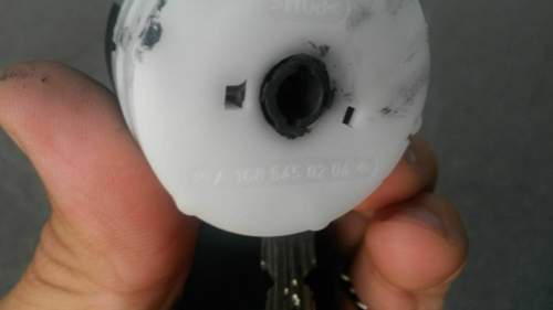

Guten Abend,
die letzte Rückmeldung war leider nicht ganz richtig. Ich hatte nicht die Kontaktplatte am Zündschloss sondern nur den Stecker entfernt - Schande über mich. Heute nochmals ausgebaut, also Stecker UND Kontaktplatte, Bowdenzüge blieben drin/dran/fest.
--> Fazit: Schlüssel dreht leicht!
Die Kontaktplatte sieht auch etwas leicht thermisch deformiert aus, ggf. kurz vor dem Exitus (siehe letztes Bild quer drüber fotografiert).
Mit einem dicken Schraubenzieher gedreht dreht die Kontaktplatte hakelig.
Besten Dank an funkmeister für diese Anleitung!
http://www.elchfans.de/.../index.php?...
..so konnte ich es recht "einfach" von oben erledigen, eben ohne Lenkradausbau.

2015-07-15-21-07-14
2015-07-15-21-09-50
2015-07-15-21-17-15
Guten Abend,
ich wollte nur abschließend bemerken daß ich heute den Zündschloss-Schalter endgültig erneuert habe. Jetzt dreht sich der Schlüssel wieder ohne Hakeln und alle sind happy 🙂.
