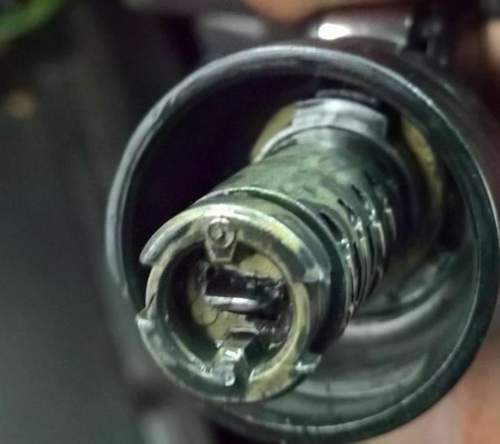

Ich hab heute erstmal versucht das Schloss komplett auszubohren. Ich hab es auch soweit hinbekommen, das das Lenkradschloss offen ist und ich den Schließzylinder raus holen konnte. Nun ist mir aufgefallen, das unter dem Zylinder mir eine Feder entgegen kam. Kann es sein, das ich zu tief gebohrt hab und dadurch die Verbindung von Schließzylinder zum schloss zerstört hab ?
Ich kann trotz ausgebauten Zylinder nichts mit dem Schraubenzieher drehen.
Mfg Heiko
Ich würde es fast vermuten ... der Zylinder kommt ohne eine Feder raus, ist ein wenig länger als der Schlüsselbart.
Ich wüsste jetzt nicht, wo ich die Feder hintun soll, die kann also eigentlich nur aus dem Inneren des Schlosses sein.
Wenn ich jetzt ins schloss reinschaue, sehe ich die Nuten, in denen normalerweise die goldenen Schließplättchen geführt werden. Ist das richtig so oder muss da noch mehr raus ? Ein Bild von einem neuen Schließzylinder wäre vielleicht hilfreich, dann könnte ich das ganze besser beurteilen, ich finde aber nicht das richtige

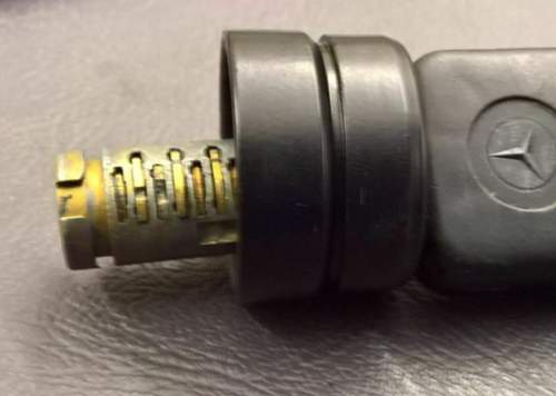

EIN Foto habe ich, leider nicht so gut.
Es zeigt einen Schliesszylinder direkt nach dem (werkzeuglosen) Ausbau aus dem Zündschloss. Auf der rechten Seite sind der Metallring und der Funkschlüssel zu sehen.
Wie gesagt, sobald Du in der Lage bist, was auch immer da drin ist zu drehen, drehe es auf "Zündung ein", das entriegelt die Reste des Zylinders, sofern vorhanden.

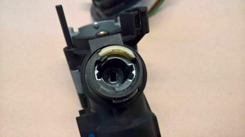

Hier ist noch eins mit der Draufsicht auf den Zylinder.
Vom Schlossinneren habe ich nichts.
Ein Foto Deinerseits könnte helfen.
Hm. Schwer zu sagen, aus meiner Sicht bist Du noch im Zylinder, aber auf der letzten Rille. Das sieht so aus wie das Ende auf meinem zweiten Foto. Das müsste sich doch nun drehen lassen da drin?
