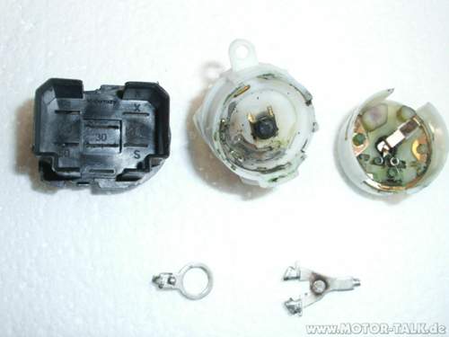

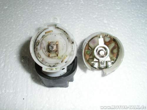

Da ich ja beim Thema bleiben will, hier mal der zerlegte Zündanlasschalter eines Artgenossen, dem Golf 3. Hatte Kontaktschwierigkeiten.....

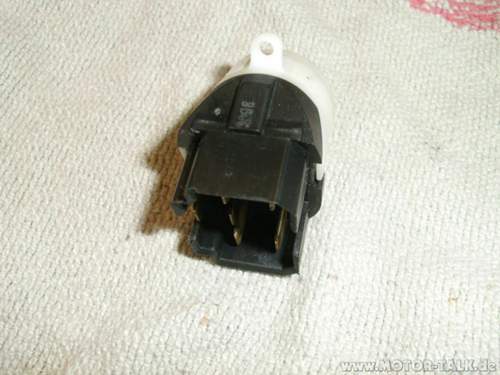

@tommel1960 schrieb am 20. Mai 2017 um 21:38:55 Uhr:
> hast Du den Zündanlasschalter auch wieder zusammen bekommen? Hab's bei mir gar nicht erst versucht und gleich einen neuen gekauft, da bei mir noch mehr einzelne Brocken herumgeflogen sind - sh. Beitrag oben vom 14. Mai 2017 um 13:24:01 Uhr.
Jetzt habe ich gestern den Zündanlassschalter getauscht und das Ergebnis ist!?!
Ich kann immer noch nicht mit dem Zündschlüssel starten.
Dann habe ich den Stecker an der der Klemme 50 erneuert, hat aber auch nichts gebracht.
Soweit ich das Kabel verfolgen kann, ist nicht außergewöhnliches zu erkennen.
Beim Überbrücken (Kabel an Klemme 50 Kontakt mit Batterieplus) springt der Motor sofort an.
Welche Fehlerquelle gibt es jetzt noch?

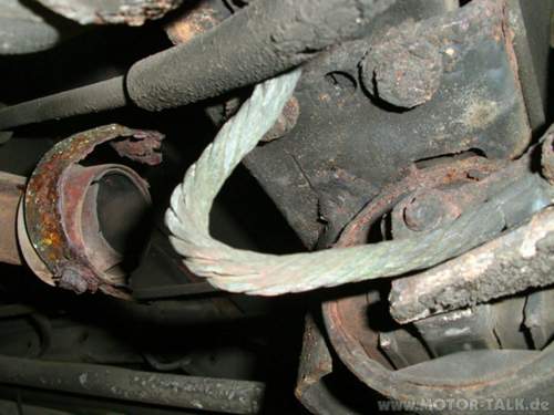

Kontrolliere mal die Masse-Verbindung. Wenn die Lichter gerade mal aus sind und er nicht geht, Batterie-Minus mit Anlassergehäuse verbinden. Dreht er jetzt, ist es die Masse - Minuspol-Kabel oder auch das Massekabel am Getriebe.
Gruß Jan
@papajan schrieb am 22. Mai 2017 um 14:31:02 Uhr:
Gruß Jan
Dazu nimmst Du ein Batteriestarterkabel, Eine Zange auf Batterieminus und die andere Zange auf das Getriebe, in Nähe des Anlassers.
Hast Du mal mit Spannungsmesser geprüft, wieviel Volt an Klemme 50 ankommen) (Sollte ja min 12 V sein) Wenn an den Steckern/Kabel nichts zusehen ist (oxidation, fast durchgescheuert) gäbe es noch die Möglichkeit ein Entlastungsrelais in Nähe des Anlasser einbauen. Das heißt mit dem Zündschalter steuerst Du das Relais an, schaltet das Relais durch, verbindest es Batterie Plus mit Klemme 50 am Magnetschalter.
Das Kabel Kl 50 Richtung Anlassermagnetschalter sollte Rot/Schwarz sein, kann sein daß es vom ZAS in den Sicherungskasten geht, und da auch wieder rauskommt. Sonst verfolgen, ob es noch eine (oxidierte) Steckverbindung gibt.
Masse bekommt er unten vorne am Getriebe, das kontrollieren, ob es nicht fast durchgefault ist.

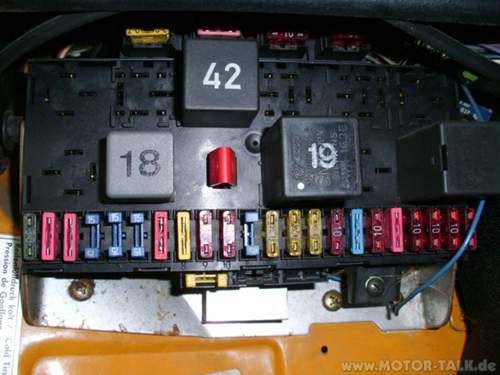

So, die Leitungen wurden gestern durchgemessen.
Ergebnis:
- das Kabel vom Zündschloss zum Sicherungskasten kann Strom führen
- das Kabel vom Sicherungskasten zum Anlasser kann auch Strom führen
Fazit:
Ein Defekt im Sicherungskasten!
Hab jetzt einen Termin gemacht und bekomme entweder einen gebrauchten Sicherungskasten, oder er setzt den Anschluss auf einen anderen Pin.
Bis dahin werde ich mir das Kabel vom Anlasser in den Innenraum legen und zum Starten mit Batterieplus der Zweitbatterie verbinden. Dann muss ich nicht immer nach hinten zum Starten.
bin mal gespannt, ob's so klappt. Wenn es wirklich am Anschluss der Sicherungsplatte liegt, sollte man die alte auch reparieren bzw. die Steckkontakte warten oder austauschen können - Stichwort Korrosion. Wer sagt dass Dir das ein gebrauchter Sicherungskasten vom Zustand besser ist?
Berichte mal ob's wirklich am Kontakt im Sicherungskasten lag.
Waren auch andere Verbraucher betroffen? oder nur das Problem mit dem Anlasser. Hab noch einen Sicherungskasten liegen, allerdings mit den länglichen Sicherungen. Normalerweise müßte man den aufclipsen können. Bei meinem Golf 1 (fast gleiche Elelektrik, wie beim Bulli) waren einige Steckkontakte verschmurgelt, da war nichts mehr mit basteln/überbrücken.
Unser Zweitwagen, `99 er Seat Ibiza schaltete der ZAS nicht mehr durch. Da hab ich als Provisorium ein Taster links in das Fach gelegt. Zündung an, Knöpfchen drücken, Motor springt an. Das Provisorium funktioniert schon 3 Jahre. Noch nicht zu gekommen, das 15 € Teil zu wechseln.
Trotzdem mal die Steckkontakte hinter (vor) dem Sicherungskasten mal ankucken. Vieleicht ist da nur ein Pin aus dem Zentralstecker gerutscht.
Der wird nur mit einer Kreuzschraube gehalten. Die abnehmen, Sicherungskasten aushaken, dann siehst Du die Zentralstecker.
